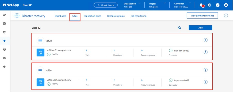

O primeiro passo na preparação para a recuperação de desastres é descobrir e adicionar os recursos de armazenamento e vCenter de origem à BlueXP disaster recovery.
Abra o console do BlueXP e selecione Proteção > Recuperação de desastres na navegação à esquerda. Selecione Descobrir servidores vCenter ou use o menu superior, selecione Sites > Adicionar > Adicionar vCenter.
Adicione as seguintes plataformas:
Domínio de carga de trabalho de origem vCenter
Domínio de carga de trabalho de destino vCenter.
Depois que os vCenters são adicionados, a descoberta automatizada é acionada.

Depois que os sites de origem e destino são adicionados, a BlueXP disaster recovery executa a descoberta profunda automática e exibe as VMs junto com os metadados associados. A BlueXP disaster recovery também detecta automaticamente as redes e os grupos de portas usados pelas VMs e os preenche.

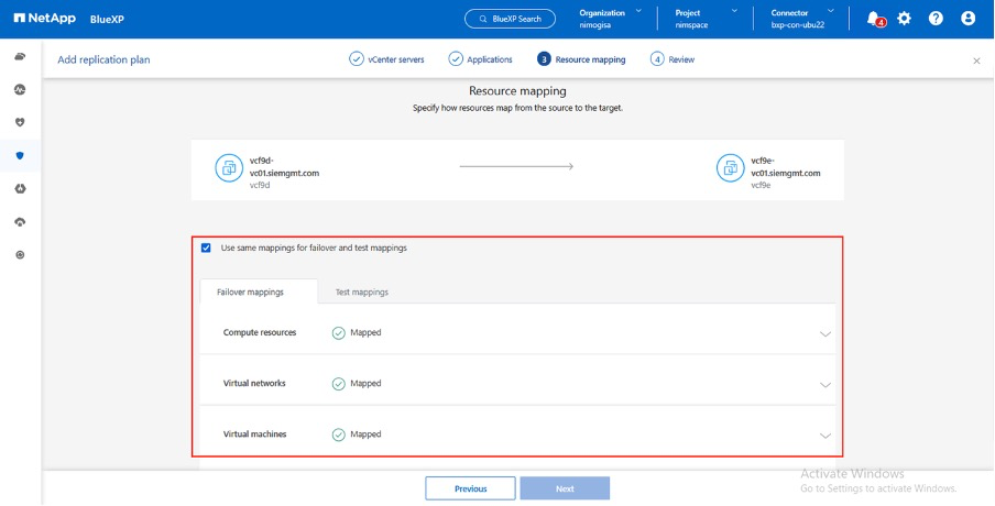

Depois que os grupos de recursos são criados por meio do plano de replicação, a próxima etapa é selecionar o blueprint ou um mapeamento para recuperar máquinas virtuais e aplicativos em caso de desastre. Nesta etapa, especifique como os recursos do ambiente de origem são mapeados para o destino. Isso inclui recursos de computação, redes virtuais, personalização de IP, pré e pós-scripts, atrasos de inicialização, consistência de aplicativos e assim por diante. Para obter informações detalhadas, consulte"Crie um plano de replicação" . Conforme mencionado nos pré-requisitos, a replicação do SnapMirror pode ser configurada antecipadamente ou o DRaaS pode configurá-la usando o RPO e a contagem de retenção especificados durante a criação do plano de replicação.
Observação: por padrão, os mesmos parâmetros de mapeamento são usados para operações de teste e failover. Para definir mapeamentos diferentes para o ambiente de teste, selecione a opção Mapeamento de teste após desmarcar a caixa de seleção “Usar os mesmos mapeamentos para failover e mapeamentos de teste”. Quando o mapeamento de recursos estiver concluído, clique em Avançar.
Uma vez concluído, revise os mapeamentos criados e clique em Adicionar plano.

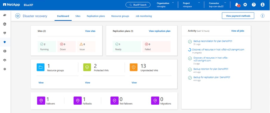

Monitoramento e Painel
No BlueXP ou no ONTAP CLI, você pode monitorar o status de integridade da replicação para os volumes de armazenamento de dados apropriados, e o status de um failover ou failover de teste pode ser rastreado por meio do Monitoramento de tarefas.
Se um trabalho estiver em andamento ou na fila e você desejar interrompê-lo, há uma opção para cancelá-lo. |
Com o painel de BlueXP disaster recovery , avalie com confiança o status dos sites de recuperação de desastres e dos planos de replicação. Isso permite que os administradores identifiquem rapidamente sites e planos saudáveis, desconectados ou degradados.
Isso fornece uma solução poderosa para lidar com um plano de recuperação de desastres personalizado e personalizado. O failover pode ser feito como failover planejado ou failover com o clique de um botão quando ocorre um desastre e é tomada a decisão de ativar o site de DR.
