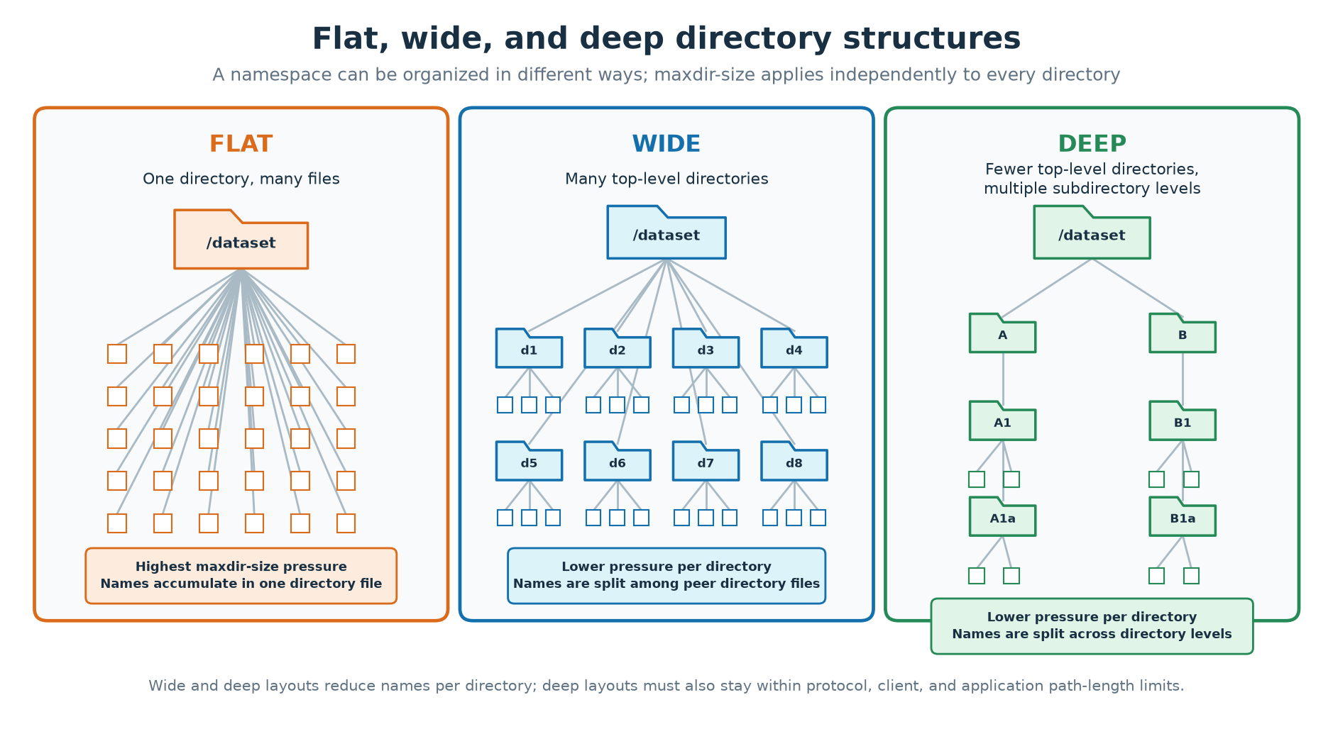

Existem três layouts de namespace comuns.
  • Plano: um ou poucos diretórios contêm muitos arquivos no mesmo nível.
  • Ampla: vários diretórios de nível superior dividem os arquivos.
  • Profundo: menos diretórios de nível superior levam a múltiplos níveis de subdiretórios.
Diagrama comparando um namespace plano com vários arquivos em um diretório
Sempre que possível, evite colocar milhões de nomes em um único nível de diretório plano se o aplicativo puder usar uma hierarquia ampla ou profunda. Layouts planos concentram memória e trabalho da CPU e podem aumentar a latência durante operações em massa de inserção GETATTR, READDIR, busca e exclusão. Em um volume FlexGroup, um diretório plano grande também pode produzir mais entradas remotas, fazendo com que seu arquivo de diretório se aproxime maxdir-size mais cedo do que a mesma contagem de nomes visíveis em um FlexVol.
Os volumes FlexGroup geralmente funcionam melhor com muitos diretórios menores do que com um único diretório grande e plano. Diretórios com menos de cerca de 2 MiB permanecem no caminho de varredura simples. A partir do ONTAP 9.2, diretórios maiores são indexados automaticamente, o que ajuda nas pesquisas direcionadas. A indexação não torna um diretório muito grande equivalente a uma hierarquia fragmentada: a enumeração, as varreduras com curinga e a serialização de criação em um único diretório ainda se aplicam. O ONTAP pode colocar remotamente diretórios filhos do FlexGroup, ao mesmo tempo que favorece a localidade dos arquivos em relação ao diretório pai, o que reduz a latência remota desses arquivos.
Distribuir arquivos em uma hierarquia significa usar mais diretórios com menos arquivos em cada diretório.
As chaves de fragmentação comuns incluem:
  • Um prefixo de hash
  • Cliente, projeto ou tenant
  • Janela de data ou hora
  • Etapa do conjunto de dados, da tarefa ou do fluxo de trabalho
  • Tipo de objeto ou estado do ciclo de vida
Escolha shards suficientes para manter as operações de diretório gerenciáveis, mas não crie tantos diretórios quase vazios a ponto de a contagem de diretórios se tornar excessiva. Um esquema determinístico torna o posicionamento previsível e permite que os clientes localizem arquivos sem precisar examinar cada shard.
Layouts amplos e profundos podem funcionar bem. Mantenha os comprimentos completos dos caminhos dentro dos limites do protocolo NAS, do sistema operacional cliente e do aplicativo. Se um layout plano for inevitável, monitore o tamanho atual e `maxdir-size`a margem disponível do maior arquivo de diretório, conforme descrito em "Exibir maxdir-size e o tamanho do diretório atual", e verifique se um aumento controlado é apropriado.
