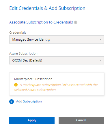

    1. Na página Detalhes e Credenciais, selecione Editar Credenciais > Adicionar Assinatura e siga as instruções para assinar a oferta de pagamento conforme o uso no Azure Marketplace.
      Você não será cobrado pela assinatura do marketplace, a menos que exceda 500 GiB de capacidade provisionada. Nesse ponto, o sistema converte automaticamente para o "Pacote Essentials".
    Uma captura de tela da opção de assinatura PAYGO ao criar um sistema Cloud Volumes ONTAP .
      A licença que você adquiriu da NetApp é sempre cobrada primeiro, mas você pagará a tarifa horária do marketplace se exceder sua capacidade licenciada ou se o prazo da sua licença expirar.
