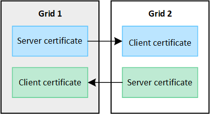

Ao configurar uma conexão de federação de grade, o StorageGRID gera automaticamente quatro certificados SSL:
  • Certificados de servidor e cliente para autenticar e criptografar informações enviadas da grade 1 para a grade 2
  • Certificados de servidor e cliente para autenticar e criptografar informações enviadas da grade 2 para a grade 1
Certificados de federação de rede
Por padrão, os certificados são válidos por 730 dias (2 anos). Quando esses certificados estiverem próximos da data de expiração, o alerta Expiração do certificado de federação de grade lembrará você de rotacionar os certificados, o que pode ser feito usando o Grid Manager.
Cuidado Se os certificados em qualquer extremidade da conexão expirarem, a conexão deixará de funcionar. A replicação de dados ficará pendente até que os certificados sejam atualizados.
