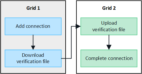

Conforme mostrado na figura, a criação de uma conexão de federação de grade inclui etapas em ambas as grades. Adicione a conexão em uma grade e complete-a na outra grade. Você pode começar em qualquer grade.

Adicionar conexão
Execute estas etapas em qualquer um dos dois sistemas StorageGRID .

Para a etapa Baixar arquivo de verificação, selecione Baixar arquivo de verificação.
Após a conexão ser concluída na outra rede, você não poderá mais baixar o arquivo de verificação de nenhuma delas.
Localize o arquivo baixado(
connection-name.grid-federation) e salve-o em um local seguro.Este arquivo contém segredos (mascarados como *) e outros detalhes confidenciais e devem ser armazenados e transmitidos com segurança. -
Selecione Fechar para retornar à página de federação da grade.
Confirme se a nova conexão é exibida e se seu Status da conexão é Aguardando conexão.
Fornecer o
connection-name.grid-federationarquivo para o administrador da grade para a outra grade.
Conexão completa
Execute estas etapas no sistema StorageGRID ao qual você está se conectando (a outra grade).

Selecione Carregar arquivo de verificação para acessar a página de Carregar.
Selecione Carregar arquivo de verificação. Em seguida, navegue e selecione o arquivo que foi baixado da primeira grade(
connection-name.grid-federation).Os detalhes da conexão são mostrados.
