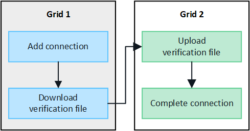

Como mostrado na figura, a criação de uma conexão de federação de grade inclui etapas em ambas as grades. Você adiciona a conexão em uma grade e a completa na outra grade. Você pode começar a partir de qualquer grade.
visão geral gráfica das etapas para criar uma conexão em duas grades
