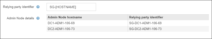

    3. Na seção Parte Confiável, especifique o Identificador da parte confiável para StorageGRID. Este valor controla o nome que você usa para cada parte confiável no AD FS.
      • Por exemplo, se sua grade tiver apenas um nó de administração e você não pretende adicionar mais nós de administração no futuro, insira SG ou StorageGRID .
      • Se sua grade incluir mais de um nó de administração, inclua a string [HOSTNAME] no identificador. Por exemplo, SG-[HOSTNAME] . Isso gera uma tabela que mostra o identificador da parte confiável para cada nó de administração no seu sistema, com base no nome do host do nó.
        Login único
      Observação Você deve criar uma parte confiável para cada nó de administração no seu sistema StorageGRID . Ter uma parte confiável para cada nó administrativo garante que os usuários possam entrar e sair com segurança de qualquer nó administrativo.

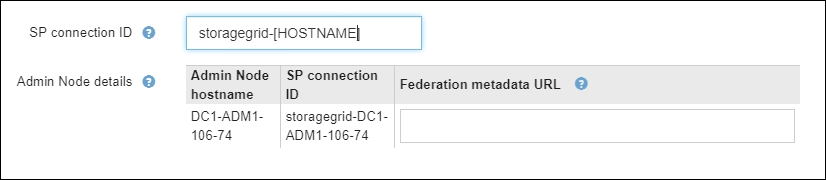

    2. Na seção Provedor de serviços (SP), especifique o * ID de conexão do SP * para StorageGRID. Este valor controla o nome que você usa para cada conexão SP no PingFederate.
      • Se sua grade incluir mais de um nó de administração, inclua a string [HOSTNAME] no identificador. Por exemplo, SG-[HOSTNAME] . Isso gera uma tabela que mostra o ID de conexão do SP para cada nó de administração no seu sistema, com base no nome do host do nó.
        Login único
      Observação Você deve criar uma conexão SP para cada nó de administração no seu sistema StorageGRID . Ter uma conexão SP para cada nó de administração garante que os usuários possam entrar e sair com segurança de qualquer nó de administração.
    3. Especifique a URL de metadados da federação para cada nó administrativo no campo URL de metadados da federação.

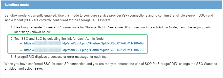

  1. Na página de logon único do StorageGRID , localize o link na mensagem do modo Sandbox.
    O URL é derivado do valor inserido no campo Nome do serviço da federação.
    URL para página de login do provedor de identidade
  2. Selecione o link ou copie e cole o URL em um navegador para acessar a página de login do seu provedor de identidade.

  1. Na página de logon único do StorageGRID , selecione o primeiro link na mensagem do modo Sandbox.
    Selecione e teste um link por vez.
    Login único
  2. Insira as credenciais de um usuário federado.
    • Se as operações de login e logout do SSO forem bem-sucedidas, uma mensagem de sucesso será exibida.
      Mensagem de sucesso no teste de autenticação e logout SSO
    • Se a operação SSO não for bem-sucedida, uma mensagem de erro será exibida. Resolva o problema, limpe os cookies do navegador e tente novamente.
  3. Selecione o próximo link para verificar a conexão SSO para cada nó de administração na sua grade.
    Se você vir uma mensagem de Página expirada, selecione o botão Voltar no seu navegador e reenvie suas credenciais.
