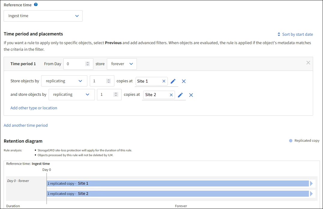

Regra 1 do ILM, por exemplo 1: Copiar dados do objeto para dois sites
Este exemplo de regra ILM copia dados de objeto para pools de armazenamento em dois sites.
Definição de regra Valor de exemplo
Pools de armazenamento de um único local
Dois pools de armazenamento, cada um contendo sites diferentes, chamados Site 1 e Site 2.
Nome da regra
Duas cópias, dois sites
Tempo de referência
Tempo de ingestão
Posicionamentos
Do Dia 0 até sempre, mantenha uma cópia replicada no Site 1 e uma cópia replicada no Site 2.
A seção Análise de regras do diagrama de retenção afirma:
  • A proteção contra perda de site do StorageGRID será aplicada durante a vigência desta regra.
  • Objetos processados por esta regra não serão excluídos pelo ILM.
Regra 1 do ILM
