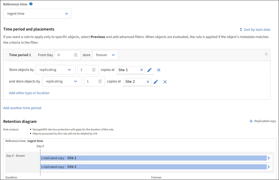

Regra 1 do ILM para o exemplo 1: copiar dados de objeto para dois sites
Este exemplo de regra ILM copia dados de objetos para pools de storage em dois sites.
Definição de regra Valor de exemplo
Pools de storage em um único site
Dois pools de storage, cada um contendo sites diferentes, chamados Site 1 e Site 2.
Nome da regra
Duas cópias dois sites
Tempo de referência
Tempo de ingestão
Atribuições
Do dia 0 até a perpetuidade, mantenha uma cópia replicada no Site 1 e uma cópia replicada no Site 2.
A seção de análise de regras do diagrama de retenção afirma:
  • A proteção contra perda de site do StorageGRID será aplicada durante a vigência desta regra.
  • Os objetos processados por esta regra não serão excluídos pelo ILM.
