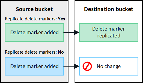

Opcionalmente, altere a configuração de Replicar marcadores de exclusão para determinar o que acontece na grade de destino se um cliente S3 emitir uma solicitação de exclusão para a grade de origem que não inclua um ID de versão:
Sim (padrão): Um marcador de exclusão é adicionado ao bucket de origem e replicado no bucket de destino.
Não: Um marcador de exclusão é adicionado ao bucket de origem, mas não é replicado no bucket de destino.
Se a solicitação de exclusão incluir um ID de versão, essa versão do objeto será removida permanentemente do bucket de origem. O StorageGRID não replica solicitações de exclusão que incluem um ID de versão, portanto, a mesma versão do objeto não é excluída do destino. -
Ver"O que é replicação entre grades" para mais detalhes.
