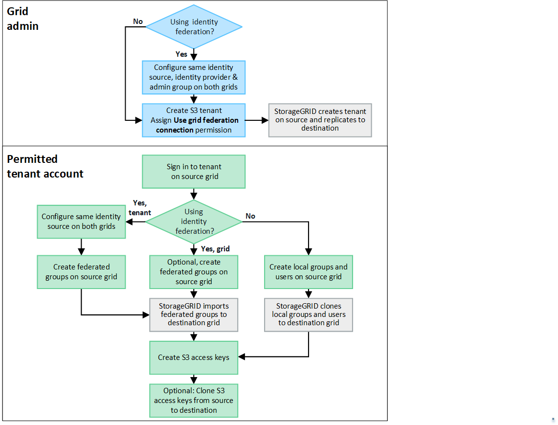

Fluxo de trabalho para clonagem de conta
O diagrama de fluxo de trabalho mostra as etapas que os administradores da grade e os locatários autorizados executarão para configurar a clonagem de contas. Essas etapas são executadas após a "A conexão de federação de grid está configurada".
Fluxo de trabalho de administração do Grid

Criar conta de locatário S3 permitida
Após configurar opcionalmente o SSO ou a federação de identidades, um administrador de grid executa estas etapas para determinar quais tenants podem replicar objetos de bucket para outros sistemas StorageGRID.

Fluxo de trabalho permitido para conta de tenant
Após um locatário com a permissão Usar conexão de federação de grid ser replicado para a grid de destino, as contas de locatário permitidas podem executar estas etapas para clonar grupos de locatários, usuários e chaves de acesso S3.
