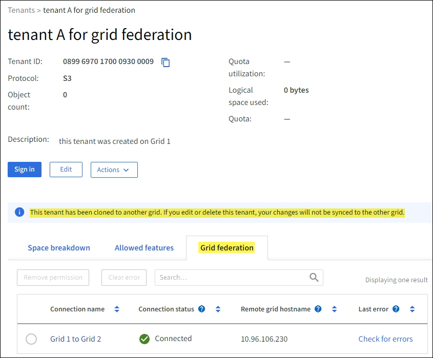

Visualize um tenant permitido
Você pode ver detalhes de um locatário que tem permissão para usar uma conexão de federação de grid.
Selecione Tenants.
Na página de Tenants, selecione o nome do tenant para visualizar a página de detalhes do tenant.
Se esta for a grid de origem do tenant (ou seja, se o tenant foi criado nesta grid), um banner será exibido para lembrar você de que o tenant foi clonado para outra grid. Se você editar ou excluir este tenant, suas alterações não serão sincronizadas com a outra grid.
Opcionalmente, selecione a guia Federação de grade para "monitorar a conexão da federação da grid".
