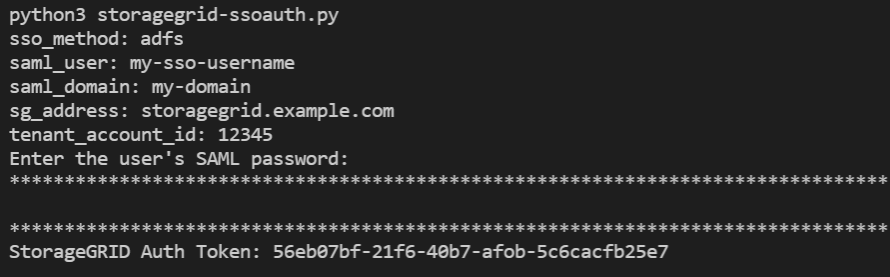

  2. Se você quiser usar o `storagegrid-ssoauth.py`script, passe o script para o interpretador Python e execute o script.
    Quando solicitado, insira valores para os seguintes argumentos:
    • O método SSO. Digite ADFS ou adfs.
    • O nome de usuário SSO
    • O domínio onde StorageGRID está instalado
    • O endereço do StorageGRID
    • O ID da conta do locatário, caso você queira acessar a Tenant Management API.
      Script de autenticação SSO para AD FS
    O token de autorização do StorageGRID é fornecido na saída. Agora você pode usar o token para outras solicitações, de forma semelhante a como usaria a API se o SSO não estivesse sendo utilizado.
