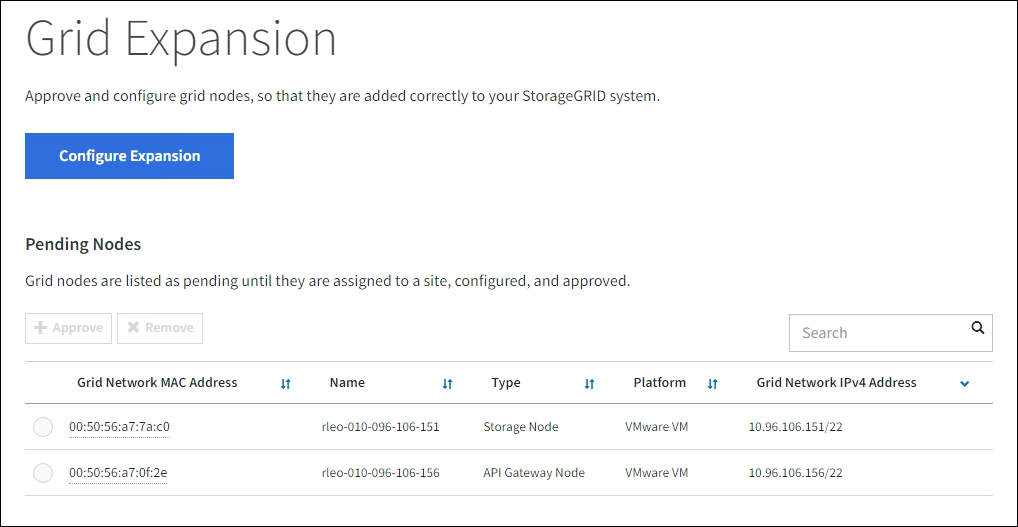

  1. Selecione Manutenção > Tarefas > Expansão.
    A página de Expansão da Grade é exibida. A seção Nós Pendentes lista os nós que estão prontos para serem adicionados.
    captura de tela mostrando a página de Expansão da Grade
  2. Selecione Configurar expansão.
    A caixa de diálogo Seleção de Site é exibida.

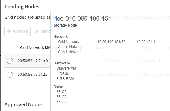

  5. Analise a lista de Nós Pendentes e confirme se ela exibe todos os nós de grid que você implantou.
    Conforme necessário, você pode posicionar o cursor sobre o Endereço MAC da Grid Network de um nó para visualizar detalhes sobre esse nó.
    captura de tela dos detalhes do nó da grid
    Observação Caso algum nó esteja faltando, confirme que ele foi implantado com sucesso.
