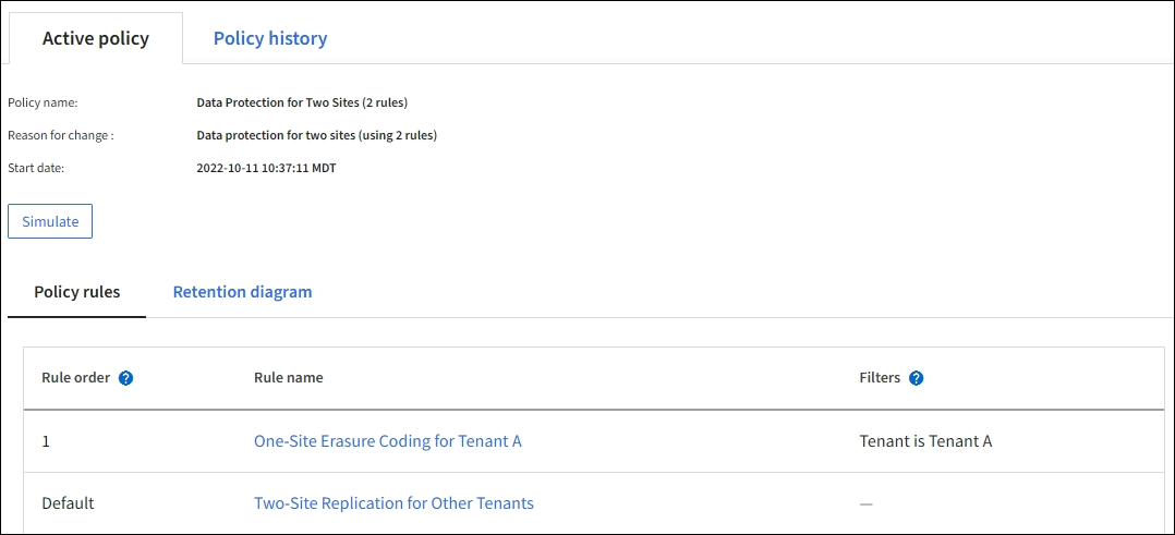

Política ILM ativa, por exemplo 6: proteção de dados em dois locais
Neste exemplo, a política ILM ativa foi inicialmente projetada para um sistema StorageGRID de dois locais e utiliza duas regras ILM.
Exemplo de Política ILM 6 Política ativa
Nessa política de ILM, os objetos pertencentes ao Tenant A são protegidos por codificação de apagamento 2+1 em um único site, enquanto os objetos pertencentes a todos os outros tenants são protegidos em dois sites usando replicação de 2 cópias.
Regra 1: codificação de apagamento em um único site para o Tenant A
Definição de regra Valor de exemplo
Nome da regra
Codificação de apagamento de um único local para o tenant A
Conta de tenant
Locatário A
Pool de storage
Local 1
Atribuições
codificação de apagamento 2+1 no Site 1 do dia 0 até sempre
Regra 2: replicação em dois locais para outros inquilinos
Nome da regra
Replicação em dois locais para outros tenants
Conta de tenant
Ignorar
Pools de armazenamento
Site 1 e Site 2
Atribuições
Duas cópias replicadas desde o dia 0 até a eternidade: uma cópia no Site 1 e uma cópia no Site 2.
