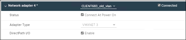

Em vCenter, adicione um novo adaptador de rede (tipo VMXNET3) a uma máquina virtual de Nó de Administração e Nó de Gateway. Selecione as caixas de seleção Conectado e Conectar ao Ligar.
