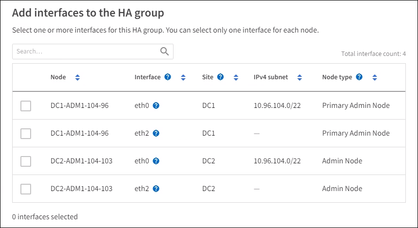

  1. Selecione uma ou mais interfaces para adicionar a este grupo de HA.
    Use os cabeçalhos das colunas para classificar as linhas ou insira um termo de pesquisa para localizar interfaces mais rapidamente.
    Adicionar interfaces a grupos HA
    Observação Após criar uma interface VLAN, aguarde até 5 minutos para que a nova interface apareça na tabela.
    Diretrizes para seleção de interfaces
    • Você deve selecionar pelo menos uma interface.
    • Você pode selecionar apenas uma interface para um nó.
    • Se o grupo HA for para proteção de alta disponibilidade dos serviços do Admin Node, que incluem o Grid Manager e o Tenant Manager, selecione apenas as interfaces nos Admin Nodes.
    • Se o grupo HA for para proteção de alta disponibilidade do tráfego de clientes S3, selecione interfaces em nós de administração, nós de gateway ou em ambos.
    • Se você selecionar interfaces em diferentes tipos de nós, uma nota informativa será exibida. Você é lembrado de que, se ocorrer um failover, os serviços fornecidos pelo nó anteriormente ativo podem não estar disponíveis no novo nó ativo. Por exemplo, um nó Gateway de backup não pode fornecer proteção HA dos serviços do nó Admin. Da mesma forma, um nó Admin de backup não pode executar todos os procedimentos de manutenção que o nó Admin primário pode fornecer.

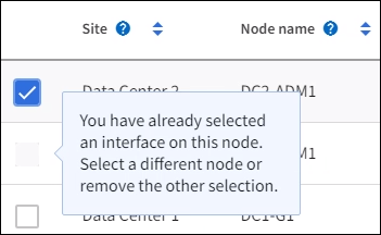

    • Se não for possível selecionar uma interface, a caixa de seleção correspondente estará desativada. A dica de ferramenta fornece mais informações.
      Dica de ferramenta da interface VLAN
    • Não é possível selecionar uma interface se o valor da sub-rede ou o gateway entrar em conflito com outra interface selecionada.
    • Você não pode selecionar uma interface configurada se ela não tiver um endereço IP estático.

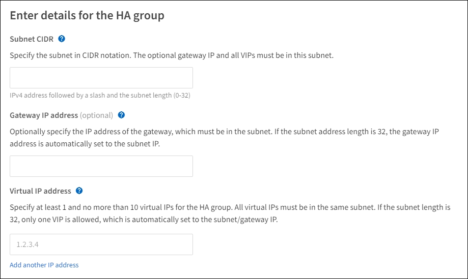

  1. No campo Subnet CIDR, especifique a sub-rede VIP na notação CIDR: um endereço IPv4 seguido por uma barra e o comprimento da sub-rede (0-32).
    O endereço de rede não deve ter nenhum bit de host definido. Por exemplo, 192.16.0.0/22.
    Observação Se você usar um prefixo de 32 bits, o endereço de rede VIP também servirá como endereço de gateway e endereço VIP.
    Grupos HA inserem VIPs
  2. Opcionalmente, se algum cliente administrativo ou locatário S3 acessar esses endereços VIP a partir de uma sub-rede diferente, insira o endereço IP do gateway. O endereço do gateway deve estar dentro da sub-rede VIP.
    Usuários clientes e administradores usarão este gateway para acessar os endereços IP virtuais.
  3. Insira pelo menos um e no máximo dez endereços VIP para a interface ativa no grupo HA. Todos os endereços VIP devem estar dentro da sub-rede VIP e todos estarão ativos ao mesmo tempo na interface ativa.
    Você deve fornecer pelo menos um endereço IPv4. Opcionalmente, você pode especificar endereços IPv4 e IPv6 adicionais.
