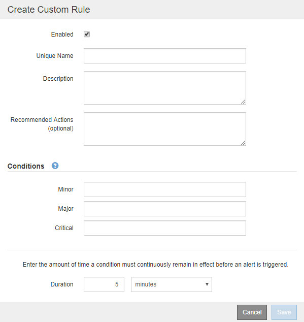

  2. Selecione Criar regra personalizada.
    A caixa de diálogo Criar regra personalizada é exibida.
    Alertas > Criar regra personalizada
  3. Selecione ou desmarque a caixa de seleção Ativado para determinar se esta regra de alerta está atualmente habilitada.
    Se uma regra de alerta estiver desativada, suas expressões não são avaliadas e nenhum alerta é acionado.
  4. Insira as seguintes informações:
    Campo Descrição
    Nome único
    Um nome único para esta regra. O nome da regra de alerta é exibido na página de Alertas e também é o assunto das notificações por e-mail. Os nomes das regras de alerta podem ter entre 1 e 64 caracteres.
    Descrição
    Uma descrição do problema que está ocorrendo. A descrição é a mensagem de alerta exibida na página de Alertas e nas notificações por e-mail. As descrições para regras de alerta podem ter entre 1 e 128 caracteres.
    Ações recomendadas
    Opcionalmente, descreva as ações recomendadas a serem tomadas quando este alerta for acionado. Insira as ações recomendadas como texto simples (sem códigos de formatação). As ações recomendadas para regras de alerta podem ter entre 0 e 1.024 caracteres.
  5. Na seção Condições, insira uma expressão Prometheus para um ou mais níveis de gravidade do alerta.
    Uma expressão básica geralmente tem a seguinte forma:
    [metric] [operator] [value]
    As expressões podem ter qualquer comprimento, mas aparecem em uma única linha na interface de usuário. Pelo menos uma expressão é necessária.
    Essa expressão faz com que um alerta seja acionado se a quantidade de RAM instalada em um nó for inferior a 24.000.000.000 bytes (24 GB).
    node_memory_MemTotal_bytes < 24000000000
    Para visualizar métricas disponíveis e testar expressões do Prometheus, selecione o ícone de ajuda ícone de ponto de interrogação e siga o link para a seção Métricas da API de Gerenciamento de Grid.
  6. No campo Duração, insira o período de tempo durante o qual uma condição deve permanecer em vigor continuamente antes que o alerta seja acionado e selecione uma unidade de tempo.
    Para disparar um alerta imediatamente quando uma condição se tornar verdadeira, digite 0. Aumente esse valor para evitar que condições temporárias disparem alertas.
    O padrão é 5 minutos.
  7. Selecione Salvar.
    A caixa de diálogo fecha e a nova regra de alerta personalizada aparece na tabela de Alert Rules.
