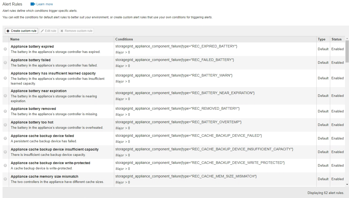

  1. Selecione Alertas > Regras.
    A página Regras de Alerta é exibida.
    Página de regras de alerta
  2. Analise as informações na tabela de regras de alerta:
    Cabeçalho da coluna Descrição
    Nome
    O nome e a descrição exclusivos da regra de alerta. As regras de alerta personalizadas são listadas primeiro, seguidas pelas regras de alerta padrão. O nome da regra de alerta é o assunto das notificações por e-mail.
    Condições
    As expressões do Prometheus que determinam quando este alerta é acionado. Um alerta pode ser acionado em um ou mais dos seguintes níveis de gravidade, mas uma condição para cada gravidade não é obrigatória.
    • Crítico Ícone de alerta vermelho crítico: Existe uma condição anormal que interrompeu o funcionamento normal de um nó ou serviço do StorageGRID. Você deve resolver o problema imediatamente. A não resolução do problema pode resultar em interrupção do serviço e perda de dados.
    • Grave Ícone de alerta laranja major: Existe uma condição anormal que está afetando as operações atuais ou se aproximando do limite para um alerta crítico. Você deve investigar alertas graves e resolver quaisquer problemas subjacentes para garantir que a condição anormal não interrompa a operação normal de um StorageGRID node ou serviço.
    • Menor Ícone de alerta amarelo menor: O sistema está operando normalmente, mas existe uma condição anormal que pode afetar a capacidade do sistema de operar se persistir. Você deve monitorar e resolver alertas menores que não se resolvem sozinhos para garantir que não resultem em um problema mais sério.
    Tipo
    O tipo de regra de alerta:
    • Padrão: Uma regra de alerta fornecida com o sistema. Você pode desativar uma regra de alerta padrão ou editar as condições e a duração de uma regra de alerta padrão. Você não pode remover uma regra de alerta padrão.
    • Padrão*: Uma regra de alerta padrão que inclui uma condição ou duração editada. Se necessário, você pode facilmente reverter uma condição modificada para o padrão original.
    • Personalizado: Uma regra de alerta que você criou. Você pode desativar, editar e remover regras de alerta personalizadas.
    Status
    Indica se esta regra de alerta está atualmente ativada ou desativada. As condições para regras de alerta desativadas não são avaliadas, portanto, nenhum alerta é acionado.
