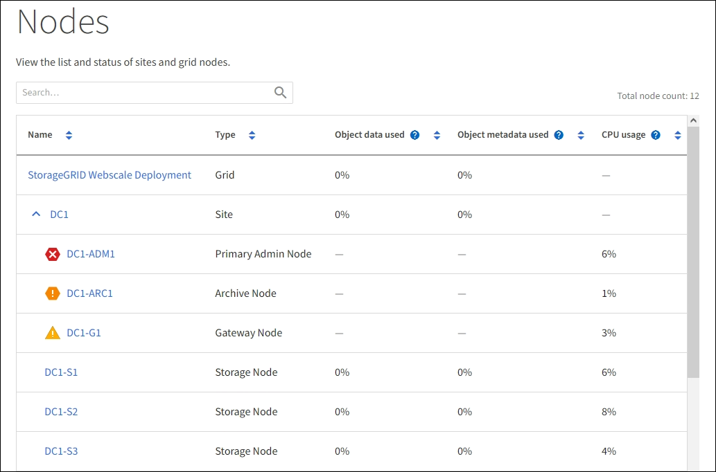

Quando você precisar de informações mais detalhadas sobre o seu sistema StorageGRID do que as fornecidas pelo painel, você pode usar a página Nós para visualizar métricas de toda a grade, de cada site na grade e de cada nó em um site.
A tabela Nós lista informações resumidas para toda a grid, cada site e cada nó. Se um nó estiver desconectado ou tiver um alerta ativo, um ícone aparece ao lado do nome do nó. Se o nó estiver conectado e não tiver alertas ativos, nenhum ícone é exibido.

Se houver um alerta ativo para um nó, um dos seguintes ícones aparecerá ao lado do nome do nó:
Ícone de alerta vermelho críticoCrítico: Existe uma condição anormal que interrompeu o funcionamento normal de um nó ou serviço do StorageGRID. Você deve resolver o problema imediatamente. A não resolução do problema pode resultar em interrupção do serviço e perda de dados.
Ícone de alerta laranja majorGrave: Existe uma condição anormal que está afetando as operações atuais ou se aproximando do limite para um alerta crítico. Você deve investigar alertas graves e resolver quaisquer problemas subjacentes para garantir que a condição anormal não interrompa a operação normal de um StorageGRID node ou serviço.
Ícone de alerta amarelo menorMenor: O sistema está operando normalmente, mas existe uma condição anormal que pode afetar a capacidade do sistema de operar se persistir. Você deve monitorar e resolver alertas menores que não se resolvem sozinhos para garantir que não resultem em um problema mais sério.
Veja os detalhes de um sistema, site ou nó
Para filtrar as informações exibidas na tabela Nós, insira um termo de pesquisa no campo Pesquisar. Você pode pesquisar por nome do sistema, nome de exibição ou tipo (por exemplo, digite gat para localizar rapidamente todos os Nós de Gateway).
Para visualizar as informações da grade, do site ou do nó:
  • Selecione o nome da grid para ver um resumo agregado das estatísticas de todo o seu sistema StorageGRID.
  • Selecione um site de data center específico para ver um resumo agregado das estatísticas de todos os nós nesse site.
  • Selecione um nó específico para visualizar informações detalhadas sobre esse nó.
