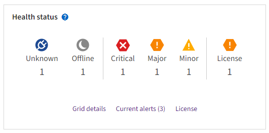

Cartão de status de integridade - dashboard
Quando surgirem problemas, aparecerão links que permitem que você visualize detalhes adicionais:
Link Aparece quando…​
Detalhes do grid
Quaisquer nós estão desconectados (estado da conexão Desconhecido ou Administrativamente Down).
Alertas atuais (Crítico, Grave, Leve)
Os alertas são atualmente ativo.
Alertas resolvidos recentemente
Alertas acionados na última semana agora estão resolvidos.
Licença
Existe um problema com a licença de software deste sistema StorageGRID. Você pode "Atualize as informações da licença conforme necessário".
