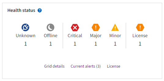

Cartão de estado de saúde - painel de instrumentos
Quando existem problemas, aparecem links que permitem visualizar detalhes adicionais:
Link Aparece quando…​
Detalhes da grelha
Todos os nós são desconetados (estado de conexão desconhecido ou administrativamente inativo).
Alertas atuais (crítico, maior, menor)
Os alertas são atualmente ativo.
Alertas resolvidos recentemente
Alertas disparados na semana estão agora resolvidospassada .
Licença
Existe um problema com a licença de software para este sistema StorageGRID. Você pode "atualize as informações da licença conforme necessário".
