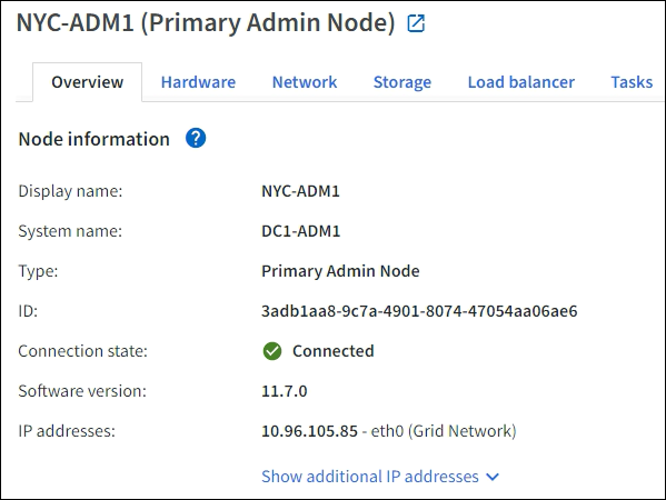

A seção Informações do Nó da aba Visão Geral lista informações básicas sobre o nó.
Aba Visão geral da página Nodes
As informações gerais de um nó incluem o seguinte:
  • Nome de exibição (mostrado somente se o nó tiver sido renomeado): o nome de exibição atual do nó. Use o procedimento "Renomeie a grade, os sites e os nós" para atualizar esse valor.
  • Nome do sistema: O nome que você inseriu para o nó durante a instalação. Os nomes de sistema são usados para operações internas do StorageGRID e não podem ser alterados.
  • Tipo: o tipo de nó — Admin Node, primary Admin Node, Storage Node ou Gateway Node.
  • ID: O identificador único do nó, que também é chamado de UUID.
  • Estado da conexão: Um de três estados. O ícone correspondente ao estado mais grave é exibido.
    • Desconhecido ícone de ponto de interrogação azul: Por algum motivo desconhecido, o nó não está conectado à rede ou um ou mais serviços estão inesperadamente indisponíveis. Por exemplo, a conexão de rede entre os nós foi perdida, a energia caiu ou um serviço está inativo. O alerta Unable to communicate with node também pode ser acionado. Outros alertas também podem estar ativos. Esta situação requer atenção imediata.
      Observação Um nó pode aparecer como Desconhecido durante operações de desligamento gerenciado. Você pode ignorar o estado Desconhecido nesses casos.
    • Administrativamente inativo ícone de ponto de interrogação cinza: o nó não está conectado à grid por um motivo esperado. Por exemplo, o nó, ou os serviços no nó, foi desligado corretamente, o nó está reiniciando ou o software está sendo atualizado. Um ou mais alertas também podem estar ativos.
    • Conectado ícone de alerta marca de seleção verde: o nó está conectado à rede.
  • Armazenamento utilizado: Apenas para Storage Nodes.
    • Dados do objeto: A porcentagem do espaço total utilizável para dados do objeto que foi utilizada no Storage Node.
    • Metadados de objeto: A porcentagem do espaço total permitido para metadados de objeto que foi utilizada no Storage Node.
  • Versão do software: A versão do StorageGRID instalada no nó.
  • Grupos HA: Apenas para Admin Node e Gateway Nodes. Exibe se uma interface de rede no nó está incluída em um grupo de alta disponibilidade e se essa interface é a interface primária.
  • Endereços IP: Os endereços IP do nó. Clique em Mostrar endereços IP adicionais para visualizar os endereços IPv4 e IPv6 do nó e os mapeamentos de interface.
