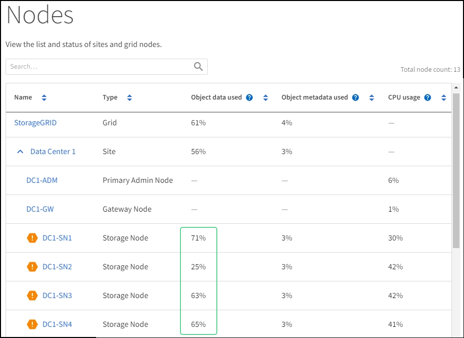

  1. Selecione Nós.
  2. Para cada site na grade, expanda a lista de nós.
  3. Analise os valores percentuais apresentados na coluna Dados do objeto utilizados para cada Storage Node em cada site.
    Página de nós mostrando dados de objetos usados para 3 SNs
  4. Siga a etapa apropriada:
    1. Se nenhum dos nós de armazenamento estiver próximo da capacidade máxima (por exemplo, todos os valores de Dados de objeto usados forem inferiores a 80%), você pode começar a usar as configurações de substituição. Acesse Use marcas d'água otimizadas.
    2. Se as regras do ILM usarem comportamento de ingestão estrito ou se determinados pools de armazenamento estiverem quase cheios, execute as etapas em Visualizar marcas d'água de storage otimizadas e Verifique se você pode usar marcas d'água otimizadas.
