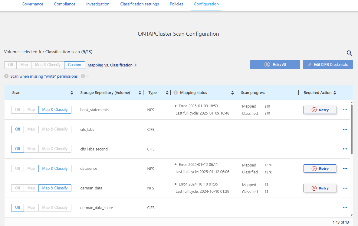

  6. Configuration 页面上,单击 * 查看详细信息 * 以查看每个 CIFS 和 NFS 卷的状态并更正任何错误。
    例如、下图显示了四个卷;其中一个卷由于BlueXP分类实例和卷之间的网络连接问题而无法扫描BlueXP分类。
    扫描配置中的"查看详细信息"页面的屏幕截图、其中显示了四个卷;由于BlueXP分类和卷之间的网络连接、其中一个卷未被扫描。

您可以随时从 " 配置 " 页面在工作环境中启动或停止仅映射扫描或映射和分类扫描。您也可以从仅映射扫描更改为映射和分类扫描,反之亦然。建议您扫描所有卷。
默认情况下、页面顶部的*缺少"写入属性"权限时扫描*开关处于禁用状态。这意味着、如果BlueXP分类在CIFS中没有写入属性权限、或者在NFS中没有写入权限、则系统将不会扫描文件、因为BlueXP分类无法将"上次访问时间"还原为原始时间戳。如果您不关心上次访问时间是否已重置、请打开此开关、无论权限如何、所有文件都将被扫描。 "了解更多信息。"
配置页面的屏幕截图,您可以在其中启用或禁用单个卷的扫描。
