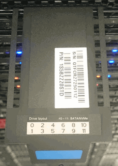

在驱动器正面和背面的缆线上标记其位置,以便在更换驱动器后将其放回相同位置。有关驱动器在机箱中的位置,请参见下图:
