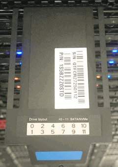

  1. 找到故障机箱正面的服务标签。
    显示 H610S 机箱正面的服务标签。
  2. 请核实服务标签上的序列号是否与您订购更换机箱时获得的NetApp支持案例编号一致。

  6. 在前面板上贴上硬盘标签,在后面板上贴上线缆标签,标明它们的位置,以便更换后可以将它们放回原来的位置。请参见下图,了解硬盘在机箱中的位置:
    图中显示了 H610S 机箱的正面,并标明了各个驱动器的位置。
