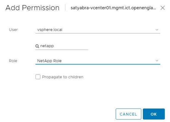

    在 * 添加权限 * 窗口中添加以下详细信息:
    1. 选择 `vsphere.local`或LDAP域
    2. 使用搜索在 vCenter 中设置新用户帐户功能查找您在中创建的新用户。
    3. 选择。 NetApp Role
      重要说明 Do * not* select * 传播到子项 * 。
    显示了添加权限窗口
