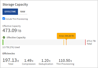

监控存储容量
监控环境的存储容量至关重要。使用“存储容量”窗格,您可以确定启用或不启用压缩、重复数据删除和精简配置功能时,存储容量效率的提升情况。
您可以在 RAW 选项卡上查看集群中可用的物理存储空间总量,在 EFLECTIVE 选项卡上查看已配置存储的信息。
HCC 控制面板 > 存储容量窗格
步骤
  1. 选择“RAW”选项卡,查看集群中已用和可用的物理存储空间总量。
    查看垂直线,以确定您的已用容量是否小于总容量,或者小于警告、错误或严重阈值。将鼠标悬停在线条上即可查看详细信息。
    备注 您可以设置警告阈值,默认值为比错误阈值低 3%。错误阈值和严重阈值是预设的,设计上不可配置。错误阈值表明集群中剩余的可用节点不足一个。有关设置阈值的步骤,请参阅"设置集群满阈值"。
    提示 有关相关聚类阈值元素 API 的详细信息,请参阅"“getClusterFullThreshold”"在_Element软件API文档_中。要查看有关块和元数据容量的详细信息,请参阅"了解集群饱满度"在 Element 软件文档中。
  2. 选择“有效”选项卡,查看有关分配给已连接主机的总存储容量的信息以及效率评级。
    1. (可选)选中“包含精简配置”以在有效容量条形图中查看精简配置效率率。
    2. 有效容量条形图:查看垂直线,以确定您的已用容量是否小于总容量,或者小于警告、错误或严重阈值。与“原始数据”选项卡类似,您可以将鼠标悬停在垂直线上以查看详细信息。
    3. 效率:查看这些评级,以确定启用压缩、重复数据删除和精简配置功能后,您的存储容量效率提升情况。例如,如果压缩显示为“1.3x”,则表示启用压缩后的存储效率比不启用压缩时高 1.3 倍。
      备注 总效率等于(最大已用空间 * 效率因子)/ 2,其中效率因子 =(精简配置因子 * 重复数据删除因子 * 压缩因子)。如果未选中“精简配置”,则不将其计入总效率。
    4. 如果有效存储容量接近错误或严重阈值,请考虑清除系统上的数据。
