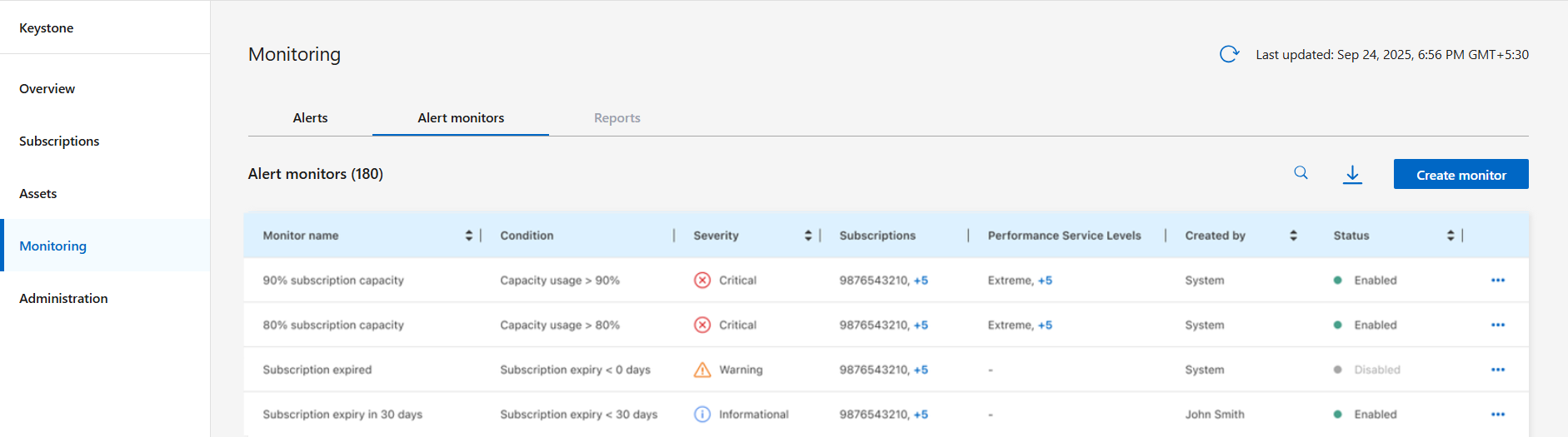

  1. 从控制台左侧导航菜单中,选择*存储> Keystone >监控>警报监控器*。
    Keystone订阅警报监视器的屏幕截图
    您可以查看跨 Keystone 订阅的警报监视器列表,包括监视器名称、触发通知的监视器条件、严重性级别、订阅号、性能服务级别和状态。您可以检查*创建者*列,以查看警报监视器是系统生成的还是用户定义的。
    Keystone 会自动为您的所有订阅创建系统生成的监视器。这些监视器无法删除。编辑仅限于修改容量使用监视器的订阅编号和性能服务级别,以及修改订阅到期监视器的订阅编号。
    • 订阅到期监视器:在订阅到期日期前五个阈值(180、90、60、30 和 7 天)触发警报。随着到期日期的临近,严重程度从信息升级为关键。
    • 容量使用率监视器:警报基于您的订阅的承诺突发百分比,而不是固定值。例如,如果您的承诺突发为 40%,则当容量利用率达到承诺容量的 140% 时,会触发关键警报。
      备注 Keystone订阅用户目前无法使用“报告”选项卡。

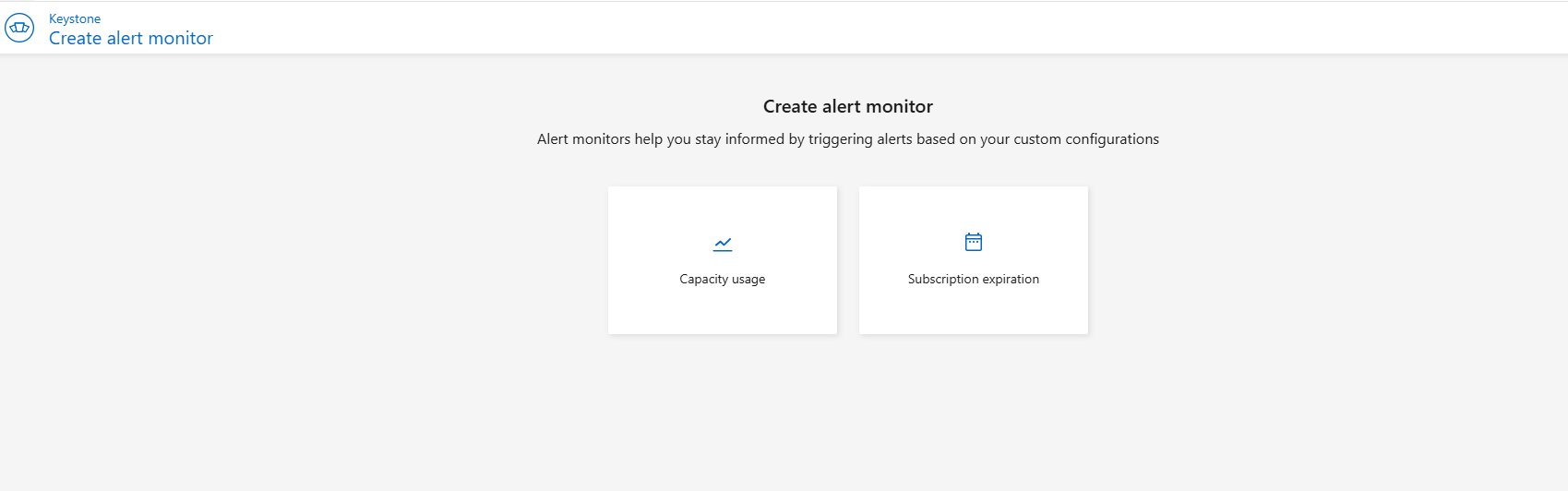

  1. 选择“创建监视器”按钮。
    出现“创建警报监视器”页面。
    为Keystone订阅创建警报监视器的屏幕截图
  2. 选择*容量使用情况*或*订阅到期*来定义监控类型。根据您的选择,请提供以下详细信息:
    • 一般详情:提供警报名称并选择严重性级别。
    • 资源选择:选择为特定订阅或所有订阅创建监视器。根据您选择的监控类型,填写出现的必填字段,例如容量使用情况监控器的订阅号和性能服务级别,或者订阅到期监控器的订阅号。
      容量使用情况监视器的资源选择屏幕截图
    • 条件:设置触发警报的阈值条件。例如,当容量使用率超过指定百分比时触发警报。
    • 通知:选择接收警报通知的用户。
  3. 单击“创建”。
    创建监视器后,系统将返回到*警报监视器*页面,并在列表中以活动状态显示新的警报监视器。
