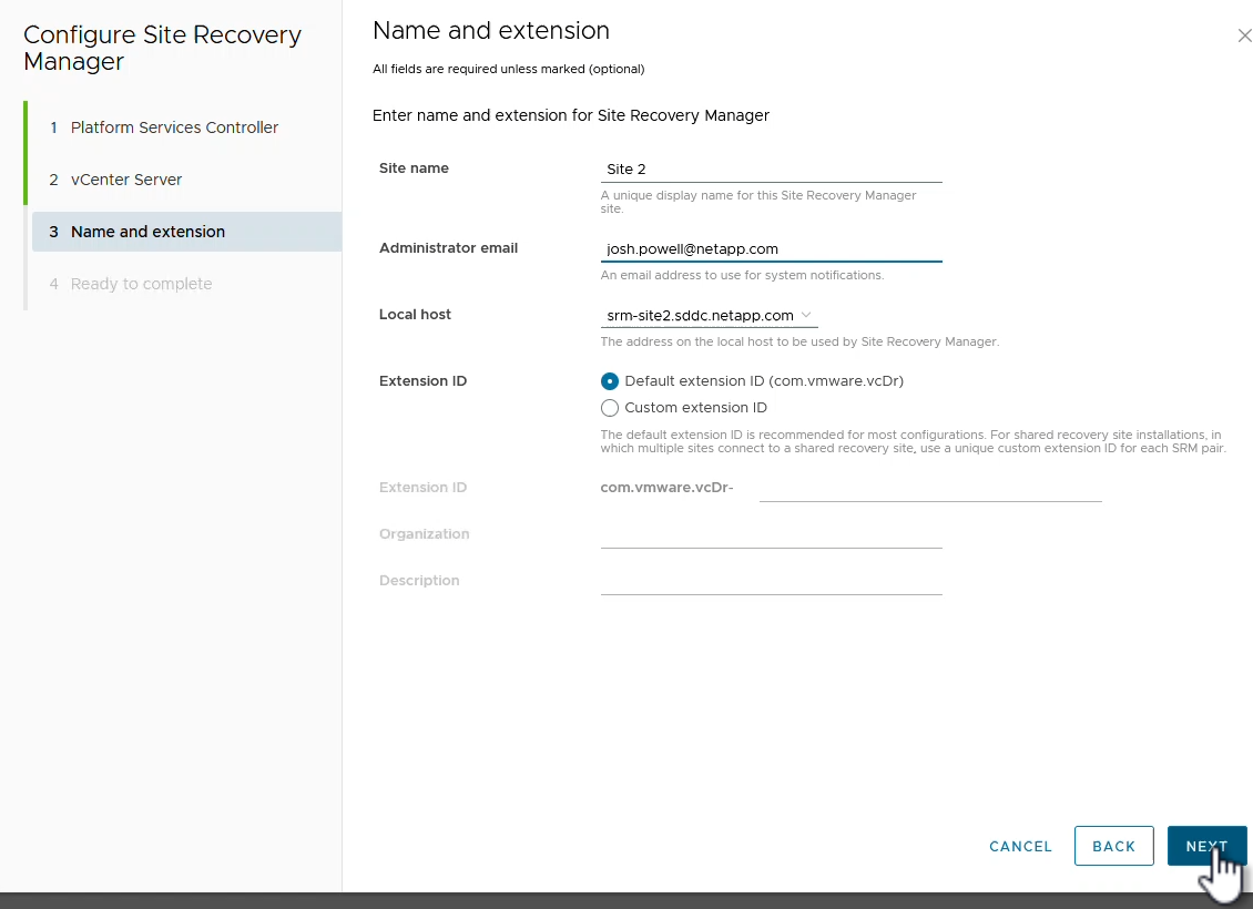

  4. 在*名称和扩展名*页面上,填写 SRM 站点的名称、管理员的电子邮件地址以及 SRM 要使用的本地主机。单击“下一步”继续。

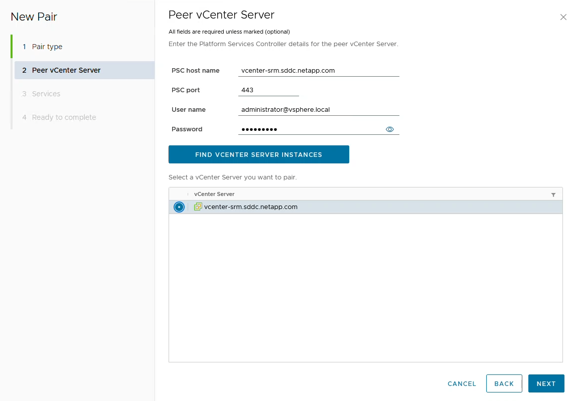

  4. 在*Peer vCenter*页面上填写辅助站点的 vCenter 的凭据,然后单击*Find vCenter Instances*。验证 vCenter 实例是否已被发现,然后单击“下一步”继续。

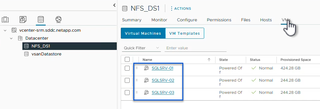

  4. 在“数据存储组”页面上,选择要包含在保护组中的数据存储。对于每个选定的数据存储,将显示当前驻留在数据存储上的虚拟机。单击“下一步”继续。
    数据存储组
