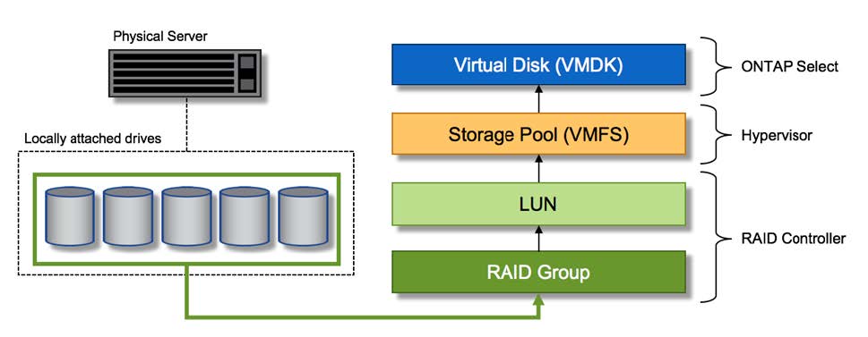

ONTAP Select 虚拟磁盘
在其核心,ONTAP Select 向 ONTAP 提供一组从一个或多个存储池配置的虚拟磁盘。ONTAP 具有一组虚拟磁盘,它将其视为物理磁盘,并且存储堆栈的剩余部分由虚拟机管理程序抽象化。下图更详细地显示了这种关系,突出显示了物理 RAID 控制器、虚拟机监控程序和 ONTAP Select VM 之间的关系。
  • RAID 组和 LUN 配置从服务器的 RAID 控制器软件中进行。使用 VSAN 或外部阵列时,不需要此配置。
  • 存储池配置从虚拟机监控程序内部进行。
  • 虚拟磁盘由单个虚拟机创建和拥有;在本示例中,由 ONTAP Select 创建和拥有。
虚拟磁盘到物理磁盘映射
虚拟磁盘到物理磁盘的映射
