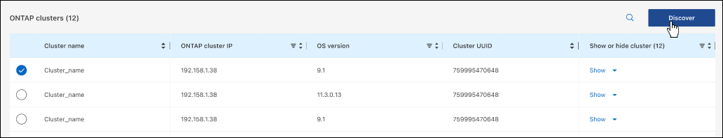

步骤
  1. 从导航菜单中,选择*存储>管理*。
  2. 在 Discoverable systems 页面上,选择本地ONTAP的 发现。
    Discoverable systems页面的屏幕截图,其中显示了 12 个未发现的本地ONTAP集群。
  3. 选择一个集群,然后选择*发现*。
  4. 输入管理员用户帐户的密码。
  5. 选择*发现*。
    如果您没有控制台代理,并且无法从控制台访问 IP 地址,则系统将提示您创建控制台代理。如果您没有控制台代理,请联系控制台管理员来创建一个。
