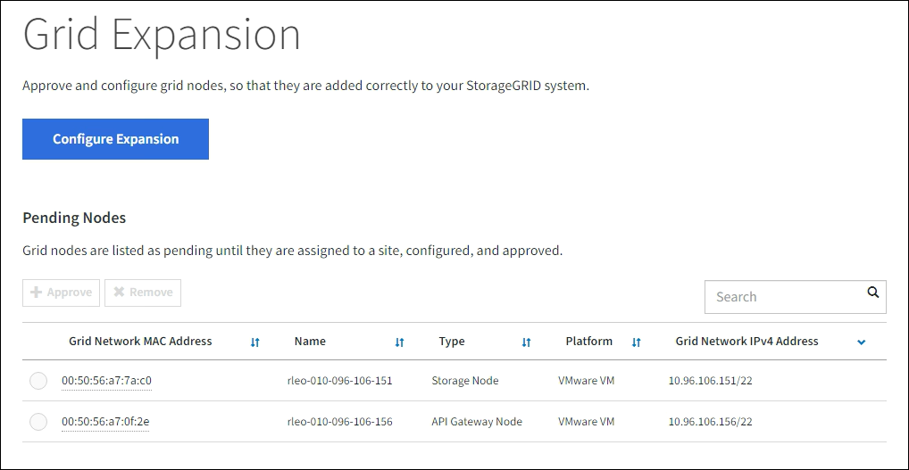

  1. 选择*维护* > 任务 > 扩展。
    此时将显示网格扩展页面。"挂起节点"部分列出了已准备好添加的节点。
    显示网格扩展页面的屏幕截图

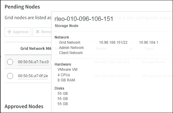

  5. 查看*待处理节点*列表,并确认它显示了您部署的所有网格节点。
    根据需要,您可以将光标放在节点的 Grid Network MAC Address 上,以查看该节点的详细信息。
    网格节点详细信息的屏幕截图
    备注 如果缺少节点,请确认该节点已成功部署。
