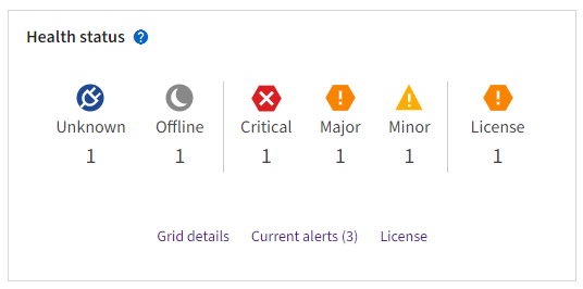

健康状态卡 - 控制面板
存在问题时,将显示允许您查看其他详细信息的链接:
链路 出现在……
网格详细信息
任何节点都已断开连接(连接状态未知或管理性关闭)。
当前警报(严重、重大、轻微)
警报是 当前活动。
最近已解决的提醒
过去一周内触发的警报 现已解决。
许可证
此 StorageGRID 系统的软件许可证存在问题。您可以"根据需要更新许可证信息"。
