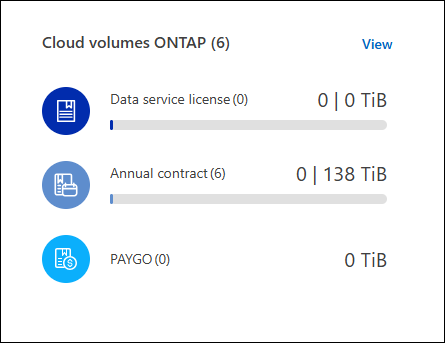

檢視您帳戶中的已用容量
BlueXP 數位錢包可顯示您帳戶的總使用容量、以及授權套件所耗用的容量。這有助於瞭解您的收費方式、以及您是否需要購買額外容量。
步驟
  1. 從BlueXP導覽功能表中、選取*管理>數位錢包*。
  2. 在 * 總覽 * 索引標籤上, Cloud Volumes ONTAP 方塊會顯示您帳戶目前的資源配置。
    顯示 Cloud Volumes ONTAP 授權與訂閱容量摘要的螢幕擷取畫面。
    • _Direct 使用許可 _ 是 NetApp 帳戶中所有 Cloud Volumes ONTAP 系統的已配置容量總計。無論磁碟區內的本機、已用、已儲存或有效空間為何、充電都是根據每個磁碟區的已配置大小而計算。
    • _ 年度合約 _ 是您從 NetApp 購買的總授權容量(自帶授權( BYOL )或市場合約)。
    • PAYGO 是使用雲端市場訂閱所配置的總容量。只有當使用容量高於授權容量、或 BlueXP 數位錢包中沒有 BYOL 授權時、才會使用 PAYGO 進行收費。
  3. 選取 * 檢視 * 以查看每個授權套件的使用容量。
  4. 選取 * Licenses* 索引標籤以查看您所購買之每個套件授權的詳細資料。

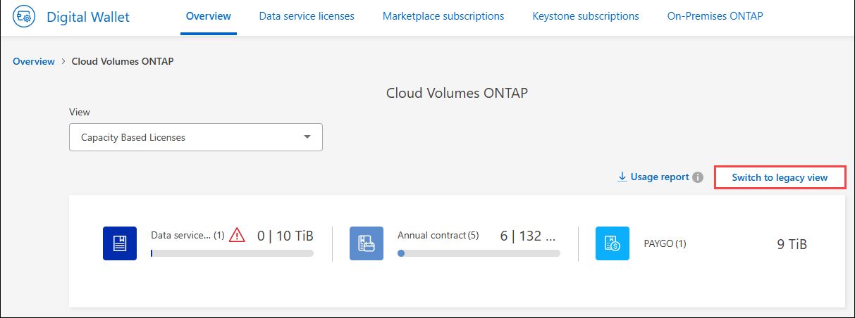

檢視套件詳細資料
您可以在 Cloud Volumes ONTAP 頁面上切換至舊版模式,以檢視每個套件所使用容量的詳細資料。
  3. 選取 * 檢視 * 以查看每個授權套件的已配置容量。
  4. 選取 * 切換至進階檢視 * 。
    切換至進階檢視按鈕的螢幕擷取畫面
  5. 檢視您要查看的套件詳細資料。
    切換至標準檢視按鈕的螢幕擷取畫面

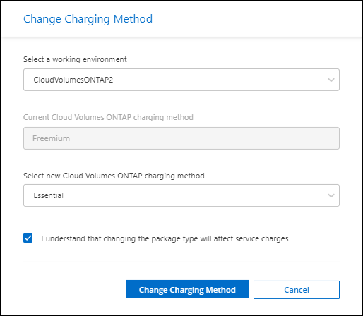

變更充電方法
容量型授權的形式為_package_。建立 Cloud Volumes ONTAP 工作環境時、您可以根據業務需求、從多個授權套件中選擇。如果您在建立工作環境之後需要變更、您可以隨時變更套件。例如、您可以將 Essentials 套件變更為專業版套件。
關於這項工作
  • 變更收費方式並不會影響您是透過從 NetApp ( BYOL )購買的授權,還是從雲端供應商的市場隨用付費( PAYGO )訂閱中收取費用。
    BlueXP 一律會先嘗試根據授權收費。如果沒有可用的授權、就會根據市場訂閱收費。BYOL 不需要「轉換」即可訂閱市場、反之亦然。
  • 如果您有來自雲端供應商市場的私人優惠或合約、改用未包含在合約中的收費方法、將會導致依BYOL(如果您向NetApp購買授權)或PAYGO收取費用。
步驟
  2. 選擇* Overview(概述)*選項卡。
  3. 在 Cloud Volumes ONTAP 方塊中,選取 * 檢視 * 。
  4. 選取 * 切換至進階檢視 * 。
    「切換至舊版檢視」按鈕的螢幕擷取畫面
  5. 向下捲動至 * 容量型授權 * 表格,然後選取 * 變更收費方法 * 。
    BlueXP  數位電子錢包中 Cloud Volumes ONTAP 頁面的螢幕擷取畫面,其中的「變更充電方法」按鈕就在表格上方。
  6. 在「 * 變更充電方法 * 」快顯視窗中,選取工作環境,選擇新的充電方法,然後確認您瞭解變更套件類型會影響服務費用。
  7. 選擇 * 變更充電方式 * 。

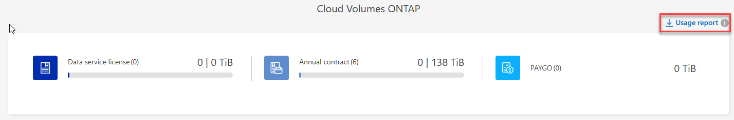

下載使用報告
您可以從 BlueXP  數位錢包下載四份使用報告。這些使用報告會提供您訂閱的容量詳細資料、並告訴您如何為 Cloud Volumes ONTAP 訂閱中的資源收取費用。可下載的報告會在某個時間點擷取資料、並可輕鬆與他人共用。
螢幕擷取畫面會顯示數位錢包 Cloud Volumes ONTAP 容量型授權頁面、並反白顯示使用報告按鈕。
以下報告可供下載。顯示的容量值以 TiB 為單位。

步驟
  2. 在 * 總覽 * 標籤上,從 Cloud Volumes ONTAP 方塊中選取 * 檢視 * 。
  3. 選取 * 使用報告 * 。
    使用報告會下載。
  4. 開啟下載的檔案以存取報告。
