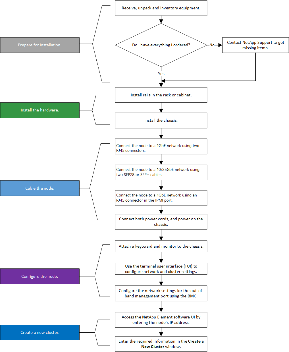

工作流程圖
此處的流程圖提供了安裝步驟的進階概述。根據 H 系列型號的不同,步驟略有不同。
H410S
H410S 安裝工作流程
H610S
註 在 H610S 中,「節點」和「機箱」這兩個術語可以互換使用,因為節點和機箱不是像 2U 四節點機箱那樣的獨立組件。
H610S 安裝工作流程
準備安裝
安裝前,請清點已出貨給您的硬件,如有任何物品缺失,請聯絡NetApp支援。
請確保安裝地點備有以下物品:

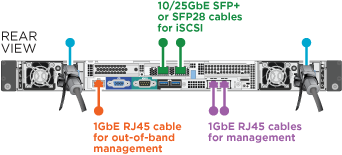

  2. 將節點連接到電纜上。
    重要 如果機殼後方的通風口被電纜或標籤堵塞,可能會因過熱而導致組件過早損壞。
    此圖顯示了 H610S 儲存節點的佈線情況。
    • 使用兩條 SFP28 或 SFP+ 纜線將節點連接到 10/25GbE 網路。
    • 使用兩個 RJ45 連接器將節點連接到 1GbE 網路。
    • 使用 IPMI 連接埠中的 RJ-45 連接器將節點連接到 1GbE 網路。
    • 將兩條電源線連接到節點上。

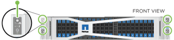

  3. 啟動節點。
    註 節點啟動大約需要五分三十秒。
    此圖顯示了 H610S 機箱的正面,電源按鈕已反白顯示。
配置節點
硬體安裝完畢並完成線纜連接後,就可以設定新的儲存資源了。
步驟
  1. 將鍵盤和顯示器連接到節點上。
  2. 在顯示的終端使用者介面 (TUI) 中,使用螢幕導航設定節點的網路和叢集設定。
    註 你應該從 TUI 中取得節點的 IP 位址。將節點新增至叢集時需要用到它。儲存設定後,節點將處於待定狀態,可以新增到叢集中。請參閱<插入指向“設定”部分的連結>。
  3. 使用基板管理控制器(BMC)配置帶外管理。這些步驟僅適用於H610S節點。
    1. 使用網頁瀏覽器存取預設的BMC IP 位址:192.168.0.120
    2. 使用使用者名稱 root 和密碼 calvin 登入。
    3. 從節點管理螢幕,導航至“設定”>“網路設定”,並配置帶外管理連接埠的網路參數。
創建集群
將儲存節點新增至安裝並配置新的儲存資源後,即可建立新的儲存叢集。
步驟
  1. 從與新組態節點位於相同網路上的用戶端,透過輸入節點的 IP 位址存取NetApp Element軟體 UI。
  2. 在「建立新集群」視窗中輸入所需資訊。查看"設定概述"了解更多。
