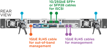

  2. 連接節點。
    重要 如果機箱背面的通風孔被纜線或標籤阻塞、可能會因為過熱而導致元件提早故障。
    此圖顯示H610S儲存節點的纜線佈線。
    • 使用兩條SFP28或SFP+纜線、將節點連接至10/25GbE網路。
    • 使用兩個RJ45連接器將節點連接至1GbE網路。
    • 使用IPMI連接埠中的RJ-45連接器、將節點連接至1GbE網路。
    • 將兩條電源線連接至節點。

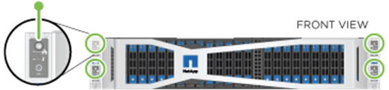

  3. 開啟節點電源。
    註 節點開機大約需要五分鐘30秒。
    此圖顯示H610S機箱正面、並強調顯示電源按鈕。
