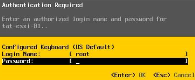

    3. 出現提示時輸入密碼。
      註 設定NetApp HCI 時、密碼應與您在NetApp部署引擎中設定的密碼相符。
    顯示用於輸入密碼以登入節點上的主控台的視窗。

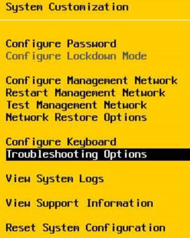

    1. 在System Customization(系統自訂)功能表中、按向下箭頭以瀏覽至疑難排解選項、然後按* Enter *。
      顯示系統自訂功能表。
    2. 在疑難排解模式選項功能表中、使用向上或向下箭頭來啟用ESXi Shell和SSH、這是預設停用的功能。

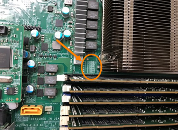

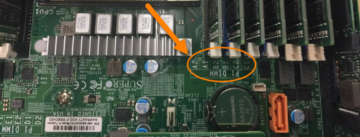

    1. 請將您先前記下的插槽編號/ ID與主機板上的編號相符、找出故障的DIMM。以下是顯示主機板上DIMM插槽編號的範例影像:
      顯示H410C節點主機板上的DIMM插槽編號。
      顯示H410C節點主機板上DIMM插槽編號的最新檢視。

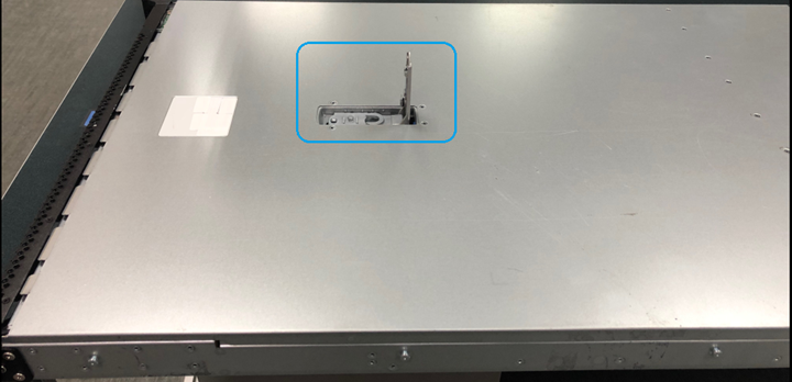

    1. 如下列圖所示提起機箱蓋:
      顯示H610C節點上的機箱蓋。

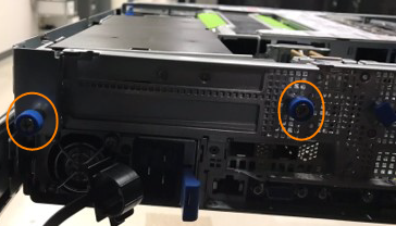

    2. 鬆開節點背面的四顆藍色鎖定螺絲。以下是顯示兩個鎖定螺絲位置的範例影像、您可以在節點另一側找到另兩個鎖定螺絲:
      顯示H610C節點背面的鎖定螺絲。

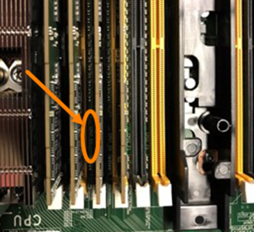

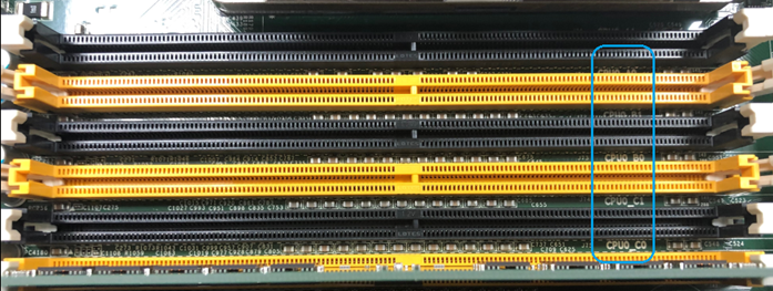

    5. 請將您先前記下的插槽編號/ ID與主機板上的編號相符、找出故障的DIMM。以下是顯示主機板上DIMM插槽編號位置的範例影像:
      顯示H610C主機板上的DIMM插槽編號。

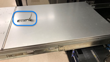

    1. 如下列圖所示提起機箱蓋:
      顯示H615C節點上的機箱蓋。

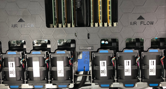

    2. 移除GPU(如果H615C節點已安裝GPU)和通風蓋。
      顯示H615C節點上卸下的通風蓋。
