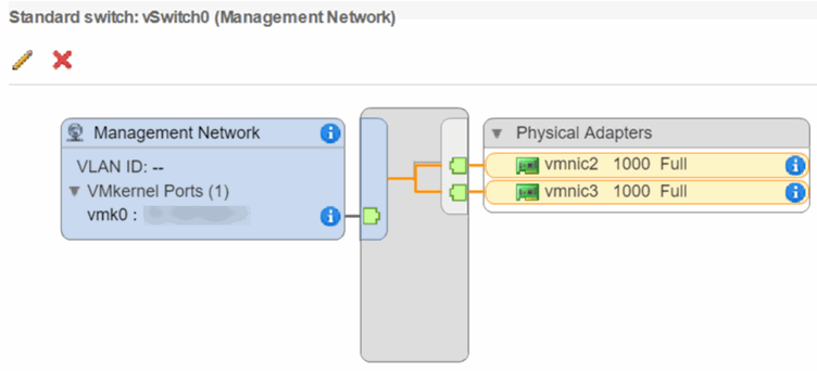

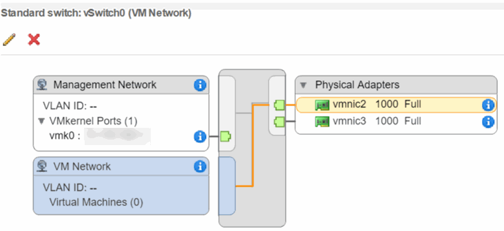

    3. 選取節點、然後選取*管理>網路>虛擬交換器*、並執行下列步驟:
      1. 選取 * vSwitch0* 。您應該只會看到顯示的表格中列出vSwitch0。
      2. 在顯示的圖形中,選擇 VM Network ,然後選擇 X 以刪除 VM Network 端口組。
        顯示移除VM網路連接埠群組的畫面。
      3. 確認行動。

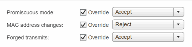

      1. 選擇*安全*、然後進行下列選擇:
        顯示iSCSI B網路的安全選項。

      1. 選擇*安全*、然後進行下列選擇:
        顯示ISCSI-A網路的安全性選項。

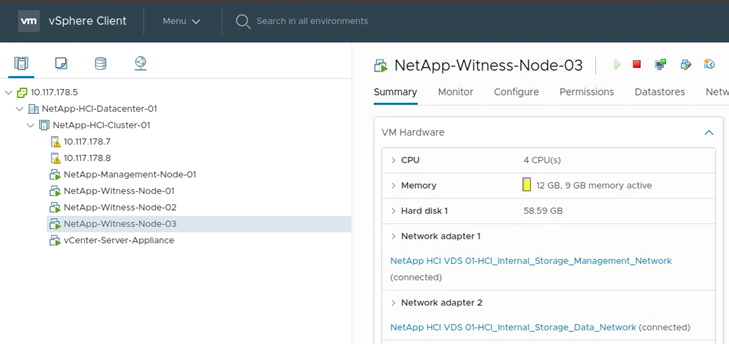

  • 不小心從ESXi移除見證節點VM。VM是使用在使用NetApp部署引擎進行初始部署時所建立的範本進行設定。以下是見證節點VM的外觀範例:
    顯示見證節點VM範本的快照。

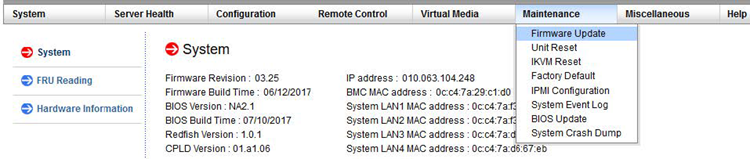

  1. 登入基板管理控制器(BMC)UI。
  2. 選擇*維護>韌體更新*。
    顯示韌體更新的BMC UI導覽。

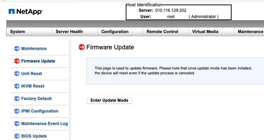

  3. 從BMC主控台選取*維護*。
    顯示BMC UI中的維護畫面。
  4. 從「維護」索引標籤中、從UI左側的導覽中選取*韌體更新*、然後選取*進入更新模式*。
    顯示BMC UI中的韌體更新畫面。
  5. 在確認對話方塊中選取*是*。
