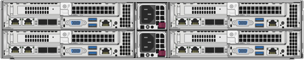

以下是H410S節點四節點機箱的後視圖:
顯示H410S節點的四節點機箱背面。

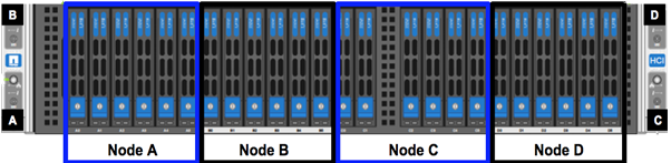

以下是具有H410S節點的四節點機箱正面視圖、顯示對應於每個節點的磁碟槽:
顯示與H410S節點的四節點機箱中每個節點相關聯的磁碟槽。

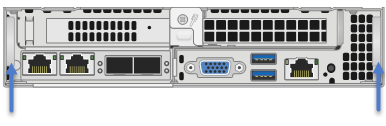

  4. 向下拉節點右側的CAM握把、然後使用兩個CAM握把將節點拉出。您應往下拉的CAM握把上有箭頭、指示其移動方向。另一個CAM握把無法移動、可協助您將節點拉出。
    註 將節點從機箱中拉出時、請用手支撐節點。
    顯示已呼叫CAM處理點的儲存節點。
