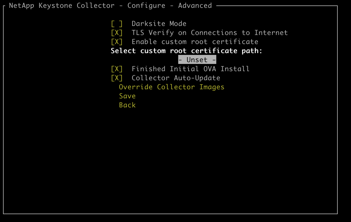

信任自訂根 CA
根據公共根憑證授權單位 (CA) 驗證憑證是Keystone Collector 安全功能的一部分。但是,如果需要,您可以將Keystone Collector 設定為信任自訂根 CA。
如果您在系統防火牆中使用 SSL/TLS 檢查,則會導致基於網際網路的流量使用您的自訂 CA 憑證重新加密。在接受根憑證並允許連線之前,需要設定設定以驗證來源是否為受信任的 CA。請依照以下步驟操作:
步驟
  1. 準備CA證書。它應該是_base64 編碼的 X.509_ 檔案格式。
    註 支援的檔案副檔名是 .pem, .crt , .cert 。確保證書採用以下格式之一。
  2. 將憑證複製到Keystone Collector 伺服器。記下文件複製的位置。
  3. 在伺服器上開啟終端並執行管理 TUI 實用程式。
    $ keystone-collector-tui
  4. 前往*配置>進階*。
  5. 啟用選項*啟用自訂根憑證*。
  6. 對於 選擇自訂根憑證路徑:,選擇 - Unset -
  7. 按 Enter 鍵。彈出選擇證書路徑的對話方塊。
  8. 從檔案系統瀏覽器中選擇根憑證或輸入精確的路徑。
  9. 按 Enter 鍵。您將返回*進階*螢幕。
  10. 選擇*儲存*。配置已套用。
註 CA憑證被複製到 /opt/netapp/ks-collector/ca.pem 在Keystone Collector 伺服器上。
