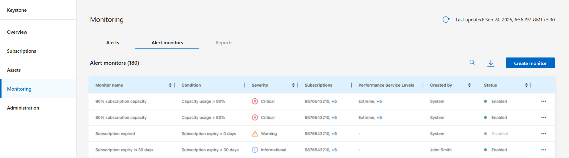

  1. 從控制台左側導覽功能表中,選擇*儲存> Keystone >監控>警報監控器*。
    Keystone訂閱警報監視器的螢幕截圖
    您可以查看 Keystone 訂閱中的所有警告監控器列表,包括監控器名稱、觸發通知的監控條件、嚴重等級、訂閱編號、效能服務等級和狀態。您可以查看 Created by 欄,以了解警告監控器是系統產生的還是使用者定義的。
    Keystone 會自動為您的所有訂閱建立系統產生的監控器。這些監控器無法刪除。編輯功能僅限於修改容量使用情況監控器的訂閱數量和效能服務層級,以及訂閱到期監控器的訂閱數量。
    • 訂閱到期監控:在訂閱到期日前的五個閾值(180 天、90 天、60 天、30 天和 7 天)觸發警報。隨著到期日臨近,嚴重性從資訊性升級至關鍵。
    • Capacity usage monitor:警報是基於您訂閱的承諾突發容量百分比,而非固定值。例如,如果您的承諾突發容量為 40%,則當容量使用率達到承諾容量的 140% 時,將觸發關鍵警報。
      註 Keystone訂閱用戶目前無法使用「報告」標籤。

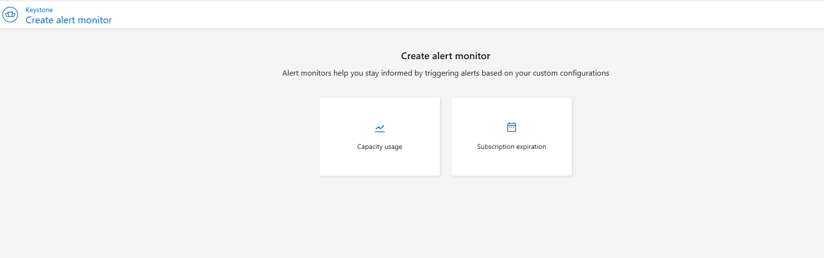

  1. 選擇“建立監視器”按鈕。
    出現「建立警報監視器」頁面。
    為Keystone訂閱建立警報監視器的螢幕截圖
  2. 選擇*容量使用*或*訂閱到期*來定義監控類型。根據您的選擇,請提供以下詳細資訊:
    • 一般詳情:提供警報名稱並選擇嚴重性等級。
    • 資源選擇:選擇為特定訂閱或所有訂閱建立監視器。根據您選擇的監控類型,填寫出現的必填字段,例如容量使用監測器的訂閱號碼和效能服務級別,或訂閱到期監視器的訂閱號碼。
      容量使用情況監視器的資源選擇螢幕截圖
    • 條件:設定觸發警報的閾值條件。例如,當容量使用率超過指定百分比時觸發警報。
    • 通知:選擇接收警報通知的使用者。
  3. 按一下“建立”。
    建立監視器後,系統將返回*警報監視器*頁面,並在清單中以活動狀態顯示新的警報監視器。
