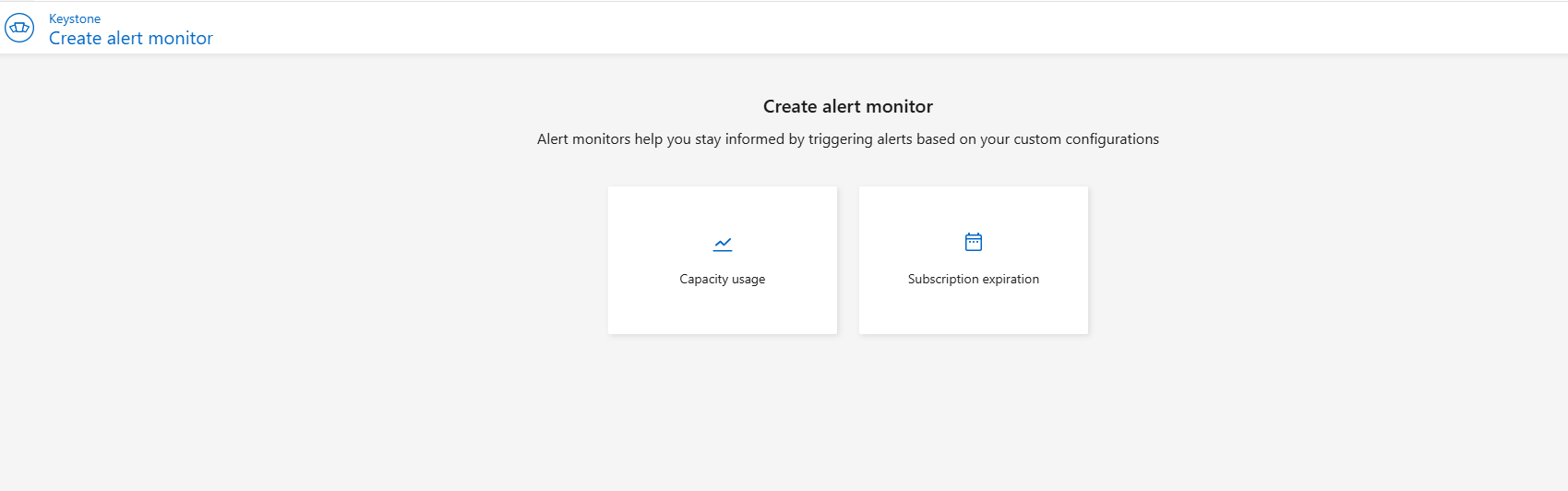

  1. 選擇“建立監視器”按鈕。
    出現「建立警報監視器」頁面。
    為Keystone訂閱建立警報監視器的螢幕截圖
  2. 選擇*容量使用*或*訂閱到期*來定義監控類型。根據您的選擇,請提供以下詳細資訊:
    • 一般詳情:提供警報名稱並選擇嚴重性等級。
    • 資源選擇:選擇為特定訂閱或所有訂閱建立監視器。根據您選擇的監控類型,填寫出現的必填字段,例如容量使用監測器的訂閱號碼和效能服務級別,或訂閱到期監視器的訂閱號碼。
      容量使用情況監視器的資源選擇螢幕截圖
    • 條件:設定觸發警報的閾值條件。例如,當容量使用率超過指定百分比時觸發警報。
    • 通知:選擇接收警報通知的使用者。
  3. 按一下“建立”。
    建立監視器後,系統將返回*警報監視器*頁面,並在清單中以活動狀態顯示新的警報監視器。
