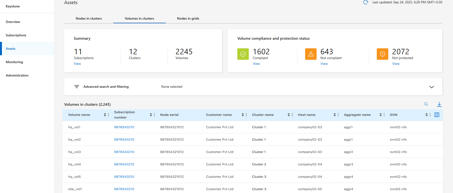

集群中的捲
步驟
  1. 從控制台左側導覽功能表中,選擇*儲存> Keystone >資產*。
  2. 選擇“集群中的磁碟區”標籤。
    多個訂閱的集群中的捲的螢幕截圖
    您可以查看 Keystone 訂閱中所有叢集磁碟區的詳細資訊,包括磁碟區名稱、訂閱號碼、節點序號、符合 QoS 原則、叢集名稱、主機名稱和效能服務層級。您可以監控已配置容量、邏輯和實體使用率、冷資料和熱資料。您還可以獲得以下概覽:
    • 訂閱、集群和卷的總數。
    • 捲合規性和保護狀態,帶有*檢視*按鈕,用於過濾表格並根據合規、不合規或不受保護等標準顯示資產。
      註 Cold tier % 和 Hot tier % 欄位分別顯示各層資料百分比,計算方法分別為(冷資料 / 總佔用空間)× 100 和(熱資料 / 總佔用空間)× 100。
      提示 您可以使用列選擇器自訂表格列選擇器圖示圖示並使用頂部的搜尋欄根據列參數搜尋和過濾 Keystone 資料。
    點選「訂閱號」欄位中的訂閱號,即可進入「訂閱」頁籤,查看訂閱消費詳情、時間軸及相關資產資訊。若要深入瞭解、請 "查看您目前的消費詳情"參閱。

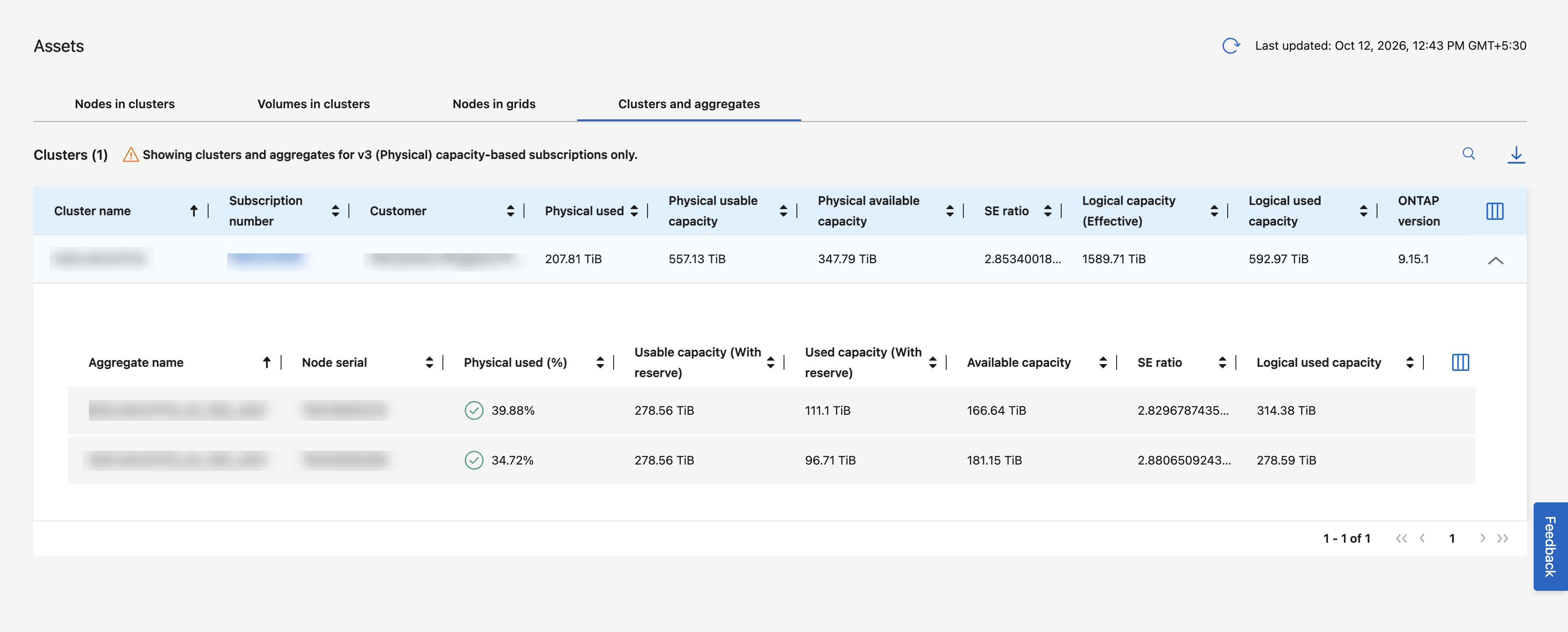

叢集和彙總
註 *叢集和彙總*標籤僅針對以實體容量計費的 Keystone STaaS 訂閱顯示。
步驟
  2. 選取 叢集與彙總 索引標籤。
    跨多個 Keystone 訂閱的叢集和彙總
    您可以檢視 Keystone 訂閱中各 ONTAP 叢集的容量詳細資料。每個叢集的表格會顯示實體已用容量、實體可用容量、實體可用容量、儲存效率比率、邏輯有效容量、邏輯已用容量及 ONTAP 版本。展開叢集即可檢視其彙總的對應詳細資料。
    這些資訊可協助您識別哪些叢集和彙總會驅動容量消耗,比較已部署基礎架構中的可用容量,並了解叢集和彙總層級的使用情況如何影響整體訂閱消耗。
    提示 您可以使用欄選擇器列選擇器圖示圖示自訂表格,並使用搜尋列按可用欄值篩選表格。
