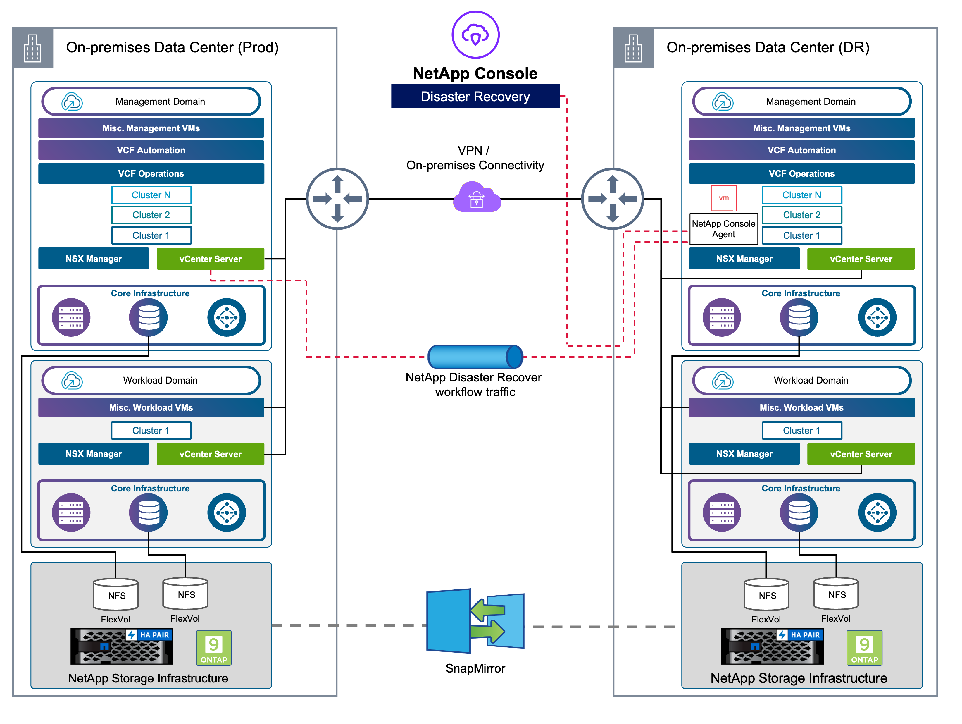

從生產站點到災難復原 (DR) 站點的區塊級複製提供了一種有彈性且經濟高效的策略,可保護工作負載免受站點中斷和資料損壞事件(包括勒索軟體攻擊)的影響。 NetApp SnapMirror複製功能支援將在本機ONTAP系統上執行的 VMware VCF 9 工作負載域(使用 NFS 或 VMFS 資料儲存區)複製到位於指定復原資料中心的輔助ONTAP系統(該資料中心也部署了 VMware)。
更多資訊請參閱以下內容。"NetApp Disaster Recovery文檔" 。
本節概述了NetApp Disaster Recovery的配置,以建立本地 VMware 虛擬機器的災難復原。
設定包括:
  • 建立NetApp Console帳戶並部署代理程式。
  • 將ONTAP陣列新增至NetApp Console,以便在管理系統中的 VMware vCenter 和ONTAP儲存之間進行通訊。
  • 使用SnapMirror設定網站之間的複製。
  • 設定並測試復原計劃以驗證故障轉移準備。
NetApp Disaster Recovery整合在NetApp Console中,使組織能夠無縫發現其本機 VMware vCenter 和ONTAP儲存系統。一旦發現,管理員就可以定義資源分組、建立災難復原計畫、將其與適當的資源關聯起來,並啟動或測試故障轉移和故障回應操作。NetApp SnapMirror提供高效率的區塊級複製,確保 DR 網站透過增量更新與生產環境保持同步。這使得恢復點目標 (RPO) 可以低至五分鐘。

NetApp Disaster Recovery架構圖

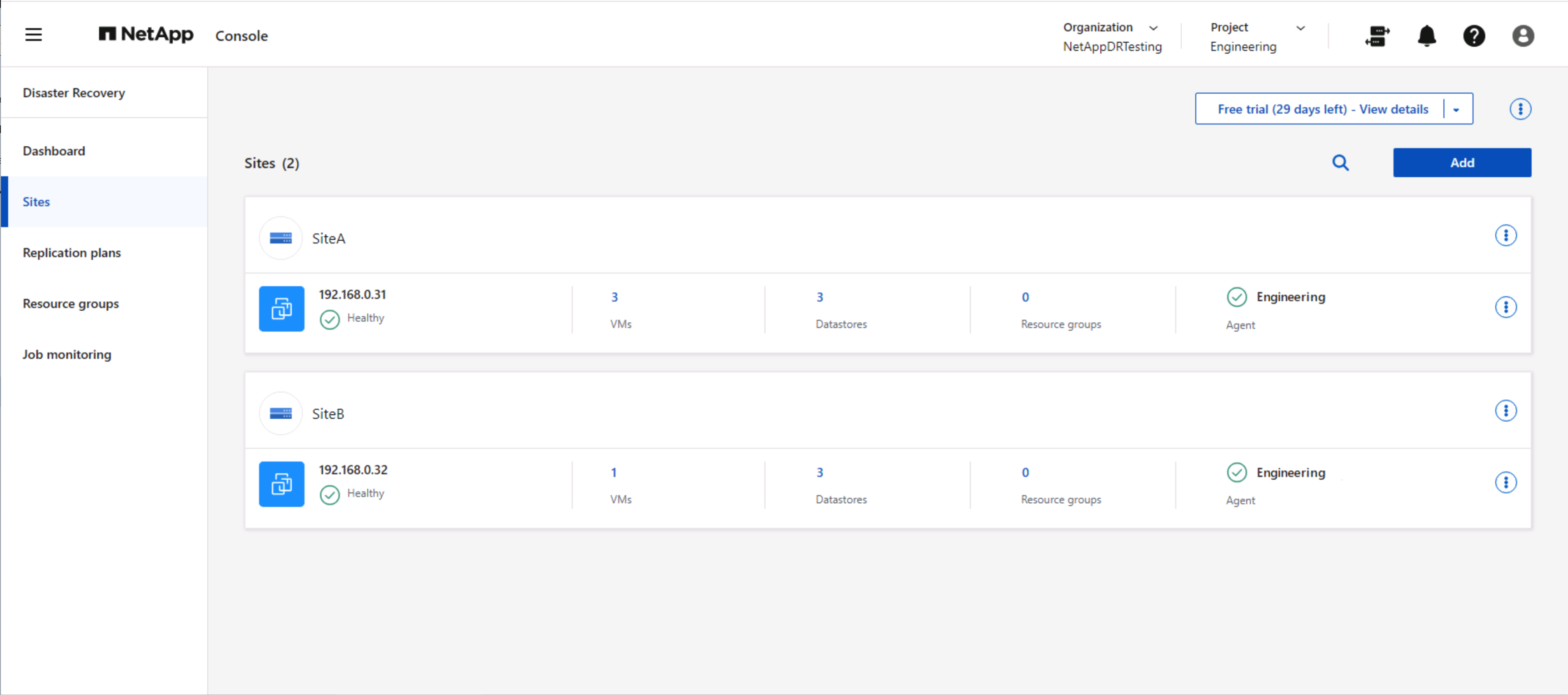

開啟NetApp Console,然後從左側導覽列選擇「保護」>「災難復原」。選擇站點,然後選擇新增。請輸入新來源站點的名稱及其位置。重複上述步驟,新增目的地網站和位置。
NetApp Disaster Recovery詳細儀表板
新增以下平台:
  • 來源工作負載域 vCenter
  • 目標工作負載域 vCenter。
一旦新增了 vCenter,就會觸發自動發現。

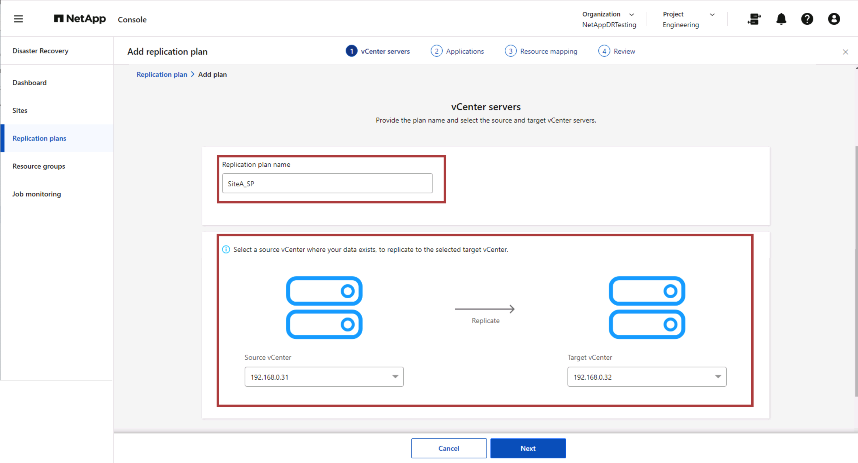

新增網站後,透過選擇來源 vCenter 平台和目標 vCenter 平台來配置複製計劃,並選擇要包含在計劃中的資源組,以及應用程式的復原和啟動方式分組,以及叢集和網路的對應。若要定義復原計劃,請導覽至「複製計劃」選項卡,然後按一下「新增」。

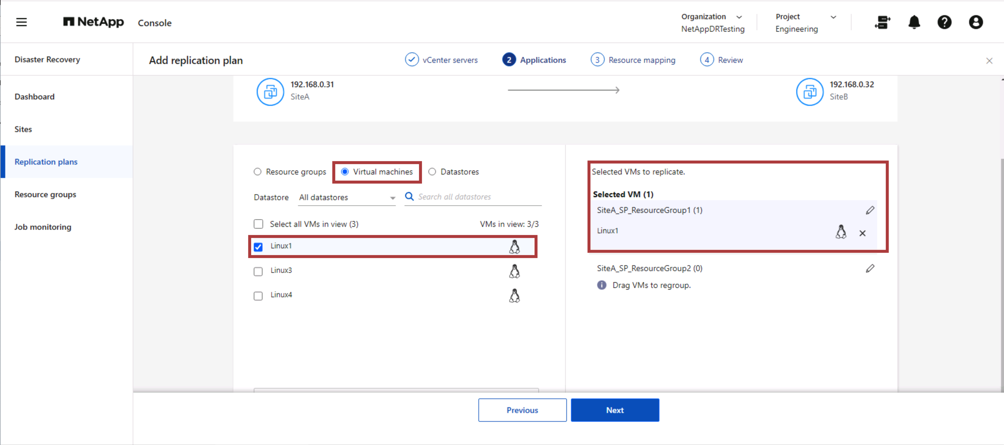

在此步驟中,可以將虛擬機器分組到資源組。NetApp Disaster Recovery資源群組可讓您將一組依賴的虛擬機器分組到邏輯群組中,這些邏輯群組包含它們的啟動順序和啟動延遲,以便在復原時執行。資源組可以在建立複製計劃期間創建,也可以透過左側導覽列中的「資源組」標籤建立。
首先,為複製計劃命名,並選擇來源 vCenter 和目標 vCenter。
NetApp Disaster Recovery目標 vCenter
下一步是選擇要使用資源組、虛擬機器或資料儲存來建立複製計劃。選擇現有的資源組;如果沒有建立資源組,精靈會根據復原目標協助將所需的虛擬機器進行分組(基本上是建立功能性資源組)。這也有助於定義應用程式虛擬機器復原的操作順序。
NetApp Disaster Recovery選擇要保護的虛擬機
註 資源組允許使用拖放功能設定啟動順序。它可用於輕鬆修改復原過程中虛擬機器的啟動順序。

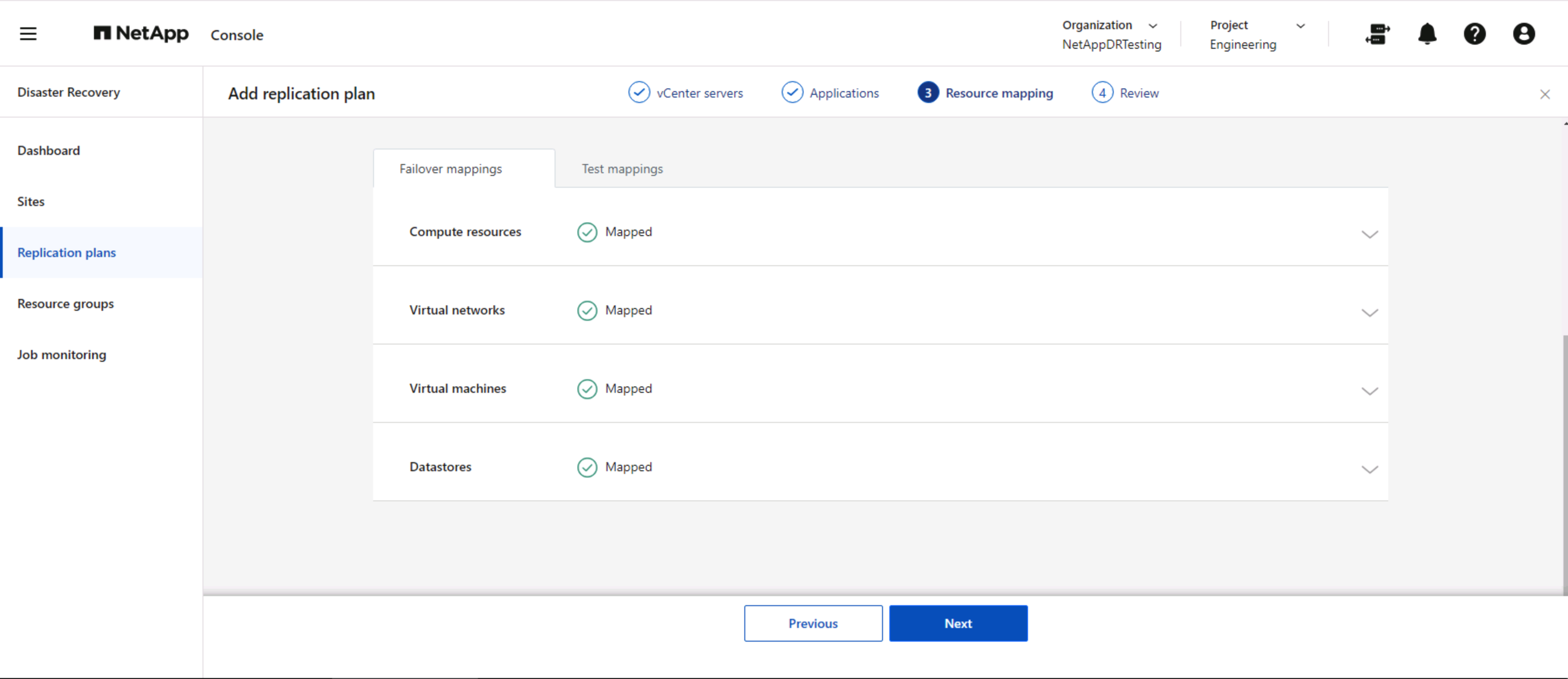

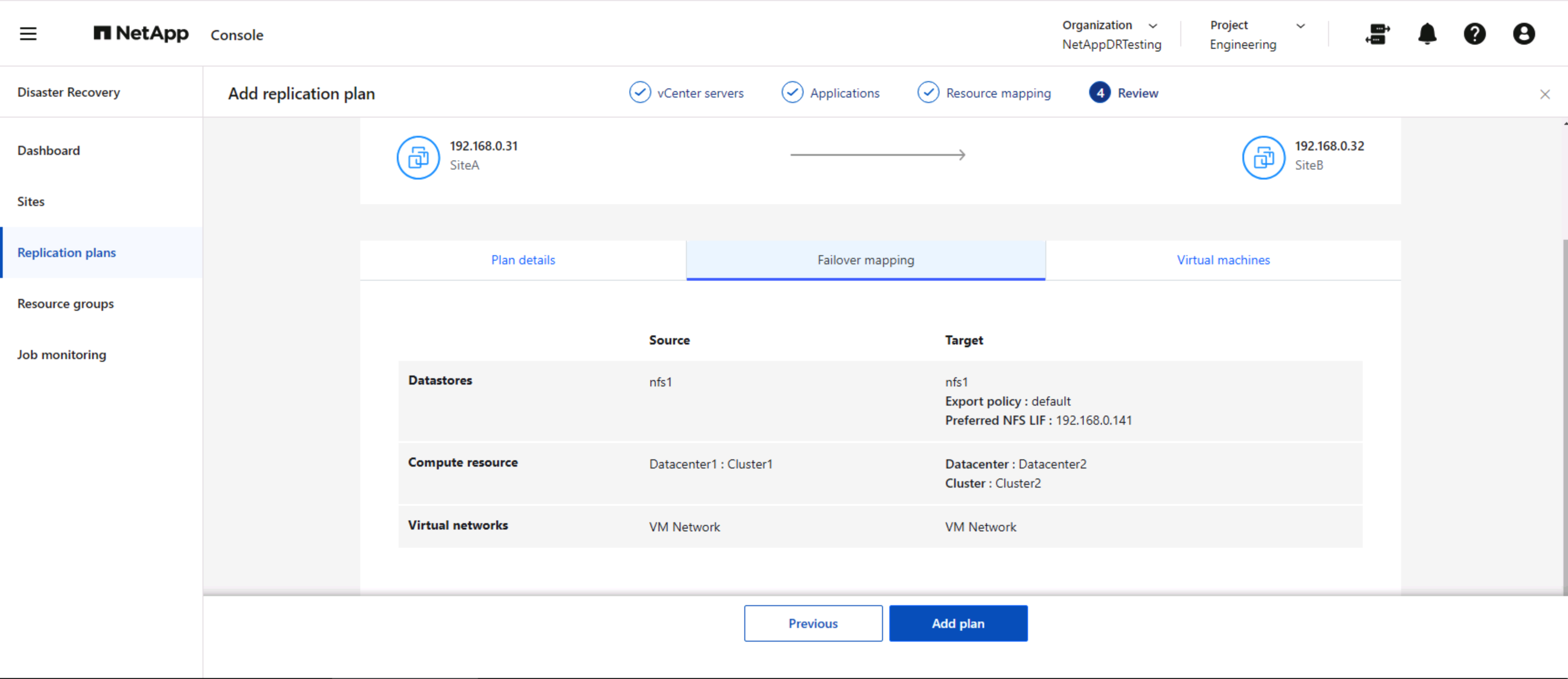

透過複製計劃建立資源組之後,下一步是建立映射,以便在災難發生時恢復虛擬機器和應用程式。在此步驟中,指定來源環境中的資源如何對應到目標環境。這包括運算資源、虛擬網路、IP 自訂、前腳本和後腳本、啟動延遲、應用程式一致性等。詳細資訊請參閱"建立複製計劃"。如前提條件中所述, SnapMirror複製可以預先配置,或者 DRaaS 可以使用在建立複製計劃期間指定的 RPO 和保留計數來配置它。
注意:預設情況下,測試和故障轉移操作使用相同的映射參數。若要為測試環境設定不同的映射,請取消勾選「對故障轉移和測試映射使用相同的映射」複選框,然後選擇測試映射選項。資源映射完成後,按一下「下一步」。
NetApp災難資源映射
完成後,檢查建立的映射,然後按一下新增計劃。
NetApp Disaster Recovery資源映射審查

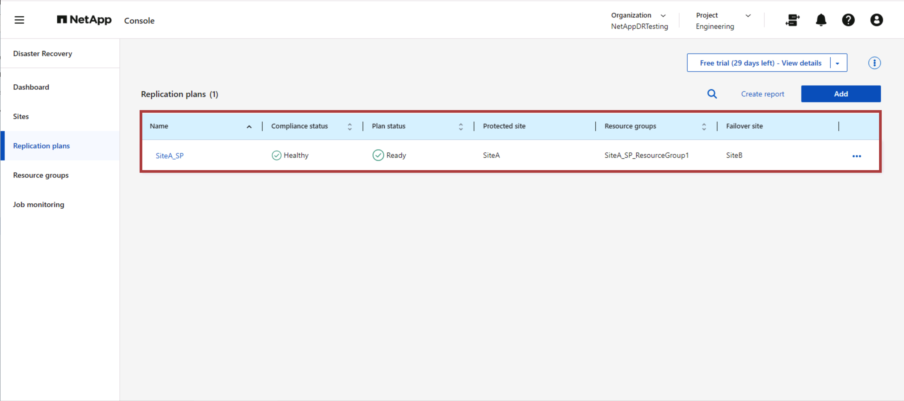

NetApp Disaster Recovery複製計劃
一旦建立計劃,就會觸發一系列驗證,並根據選擇配置SnapMirror複製和計劃。
NetApp Disaster Recovery作業監控

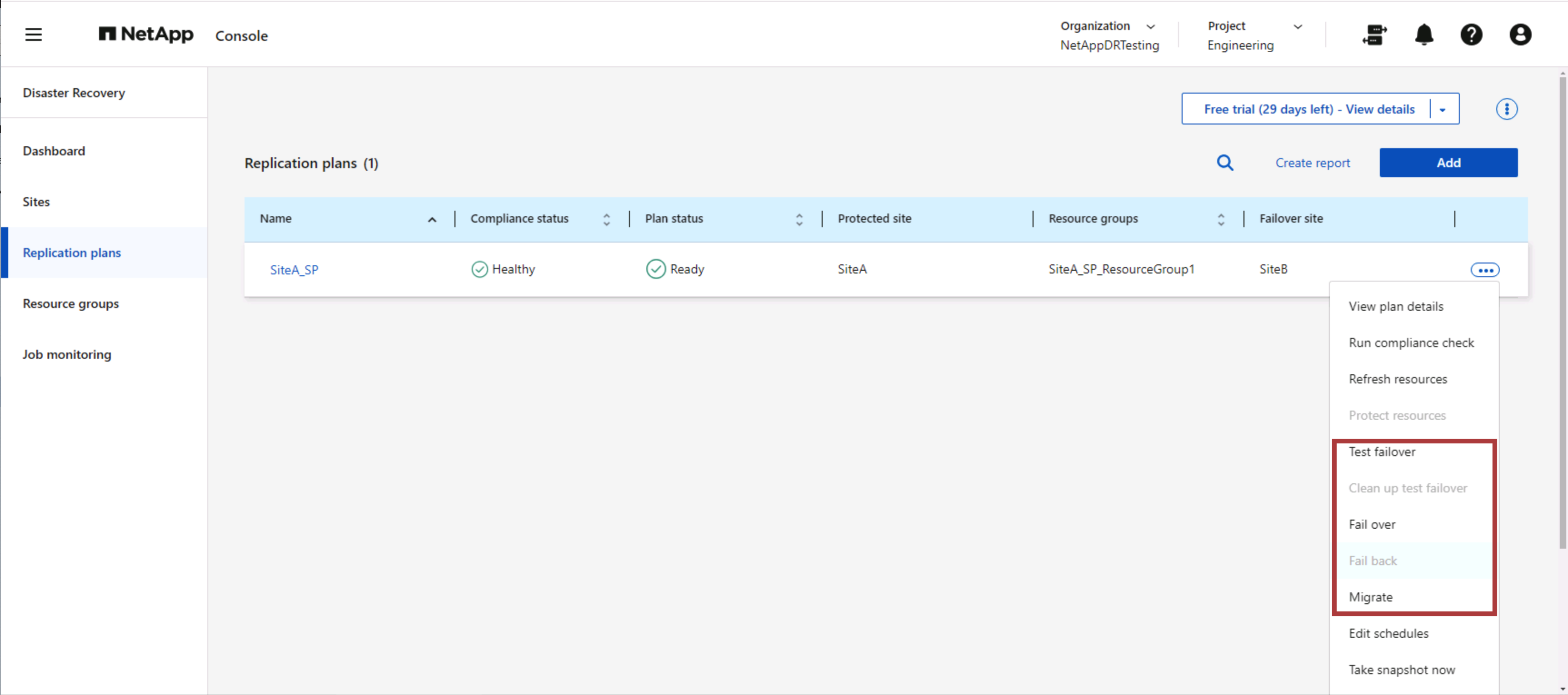

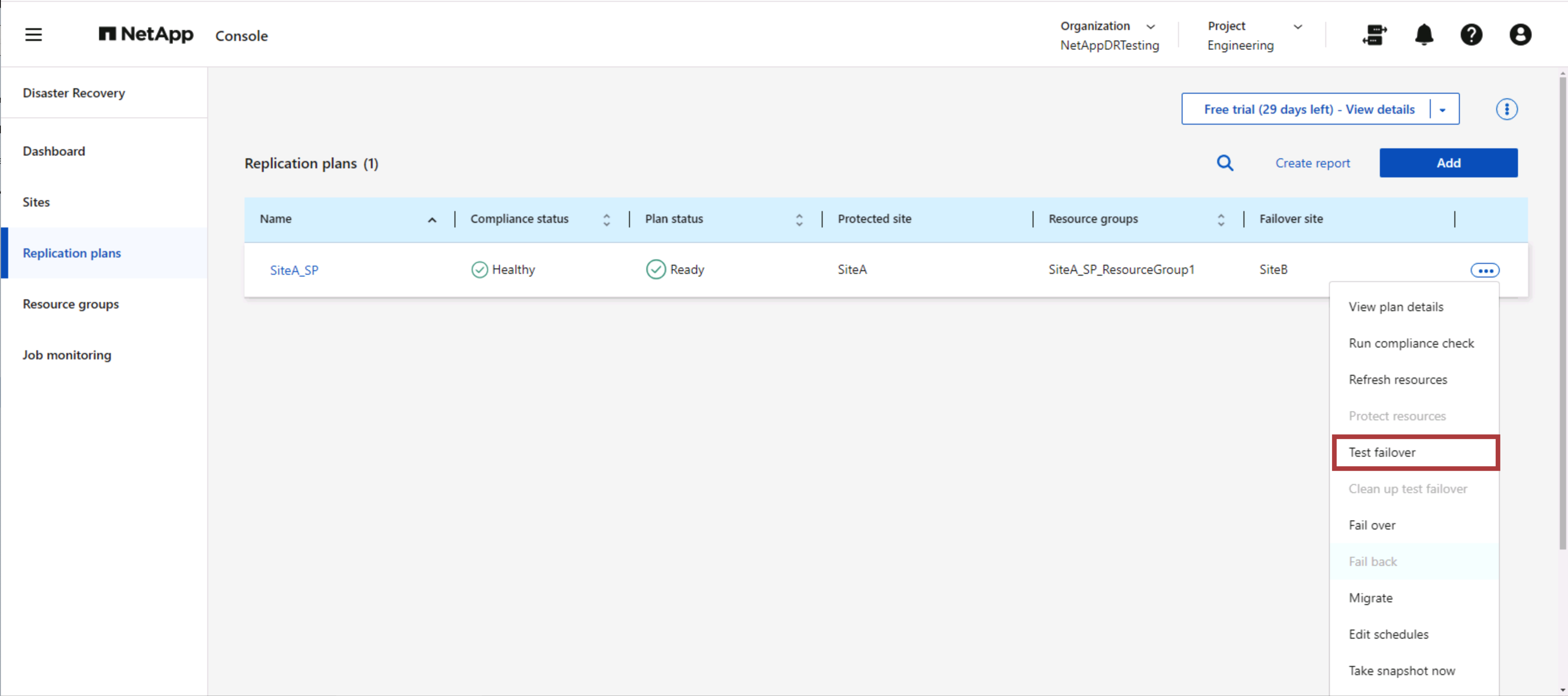

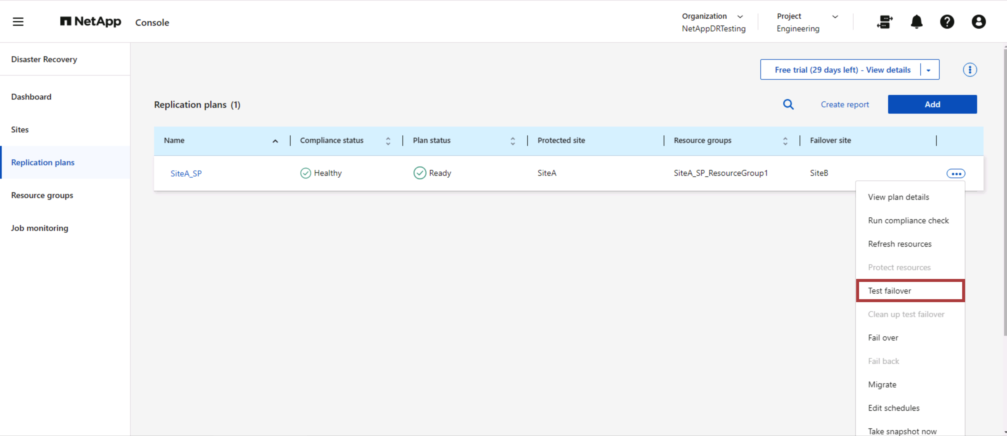

測試故障轉移
NetApp Disaster Recovery中的故障轉移測試是一種操作流程,它允許 VMware 管理員在不中斷生產環境的情況下全面驗證其復原計劃。
NetApp Disaster Recovery複製計畫測試故障轉移

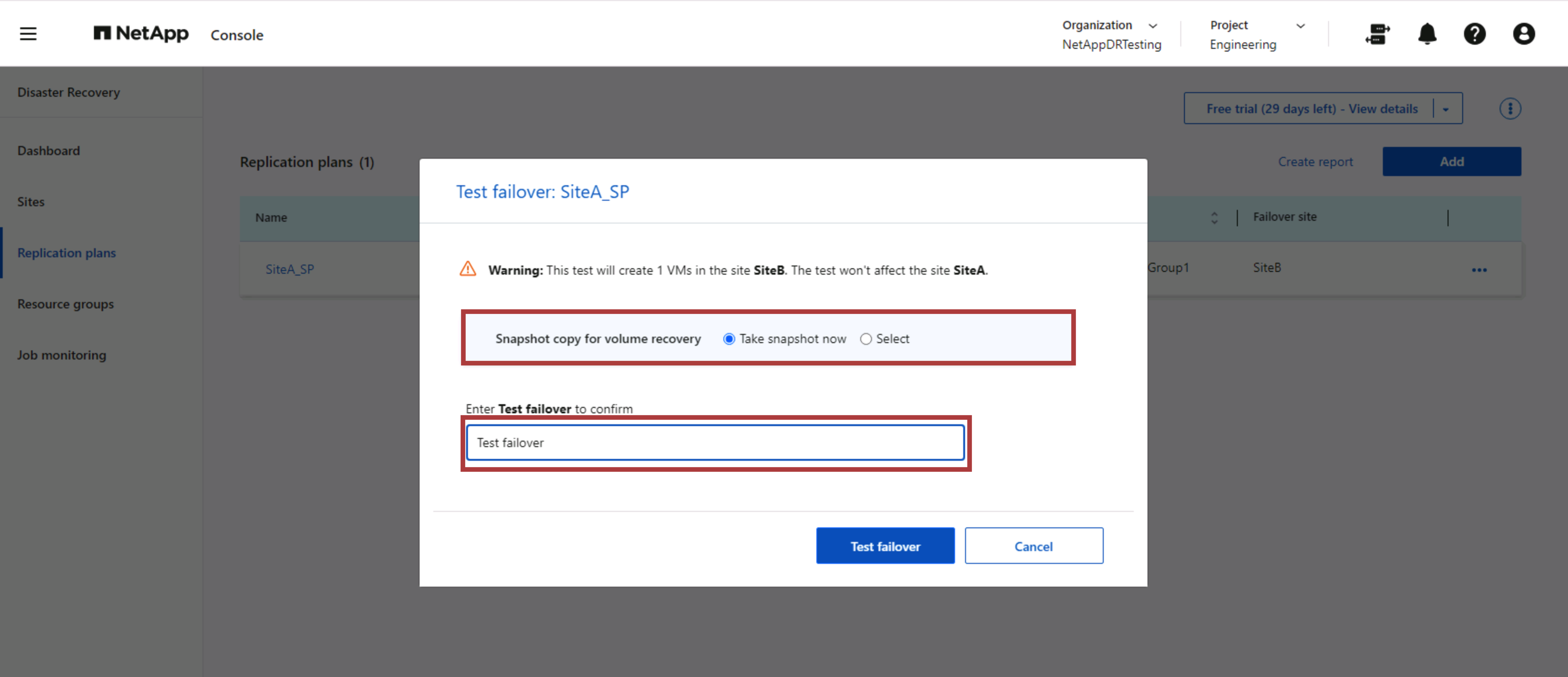

NetApp Disaster Recovery功能允許在故障轉移測試操作中選擇快照作為可選功能。此功能可讓 VMware 管理員驗證環境中最近所做的任何變更是否已複製到目標站點,從而在測試期間存在。這些變更包括對 VM 客戶作業系統的修補程式。
NetApp Disaster Recovery複製計畫測試故障轉移確認

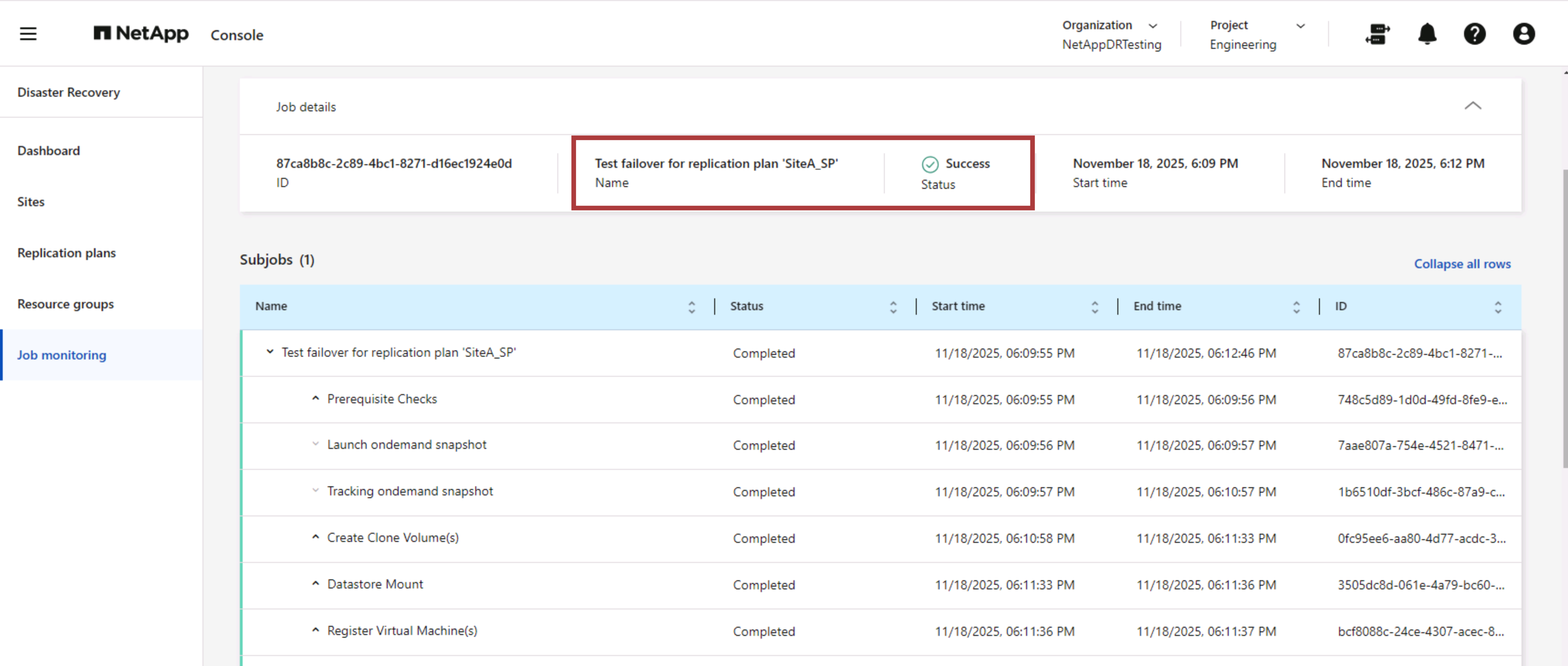

當 VMware 管理員執行測試故障轉移作業時, NetApp Disaster Recovery會自動執行下列任務:
  • 觸發SnapMirror關係,使用生產網站上所做的任何最新變更來更新目標網站上的儲存空間。
  • 在 DR 儲存陣列上建立FlexVol磁碟區的NetApp FlexClone磁碟區。
  • 將FlexClone磁碟區中的資料儲存庫連接到 DR 站點的 ESXi 主機。
  • 將虛擬機器網路介面卡連接到映射期間指定的測試網路。
  • 依照 DR 站點的網路定義重新配置 VM 客戶作業系統網路設定。
  • 執行複製計劃中儲存的任何自訂命令。
  • 依照複製計畫中定義的順序啟動虛擬機器。
NetApp Disaster Recovery複製計畫測試故障轉移結果

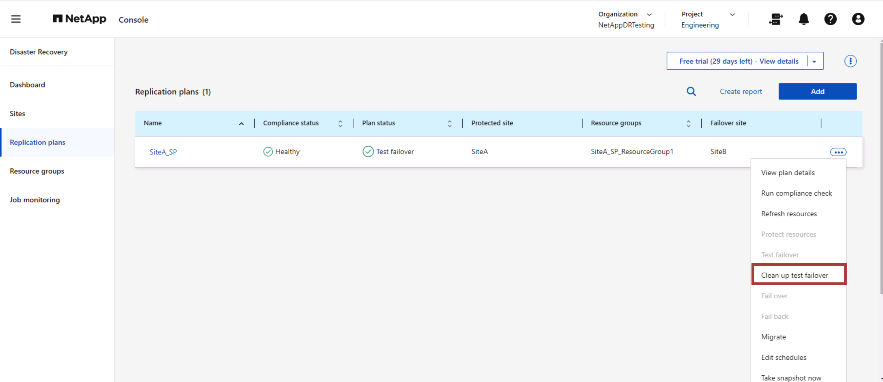

清理故障轉移測試操作
清理故障轉移測試操作在複製計劃測試完成並且 VMware 管理員回應清理提示後發生。
NetApp Disaster Recovery複製計畫測試故障轉移清理
此操作會將虛擬機器 (VM) 和複製計畫的狀態重設為就緒狀態。當 VMware 管理員執行復原作業時, NetApp Disaster Recovery會完成下列程序:
  1. 它關閉用於測試的FlexClone副本中的每個恢復的虛擬機器。
  2. 它會刪除在測試期間用於呈現復原的虛擬機器的 FlexClone磁碟區。

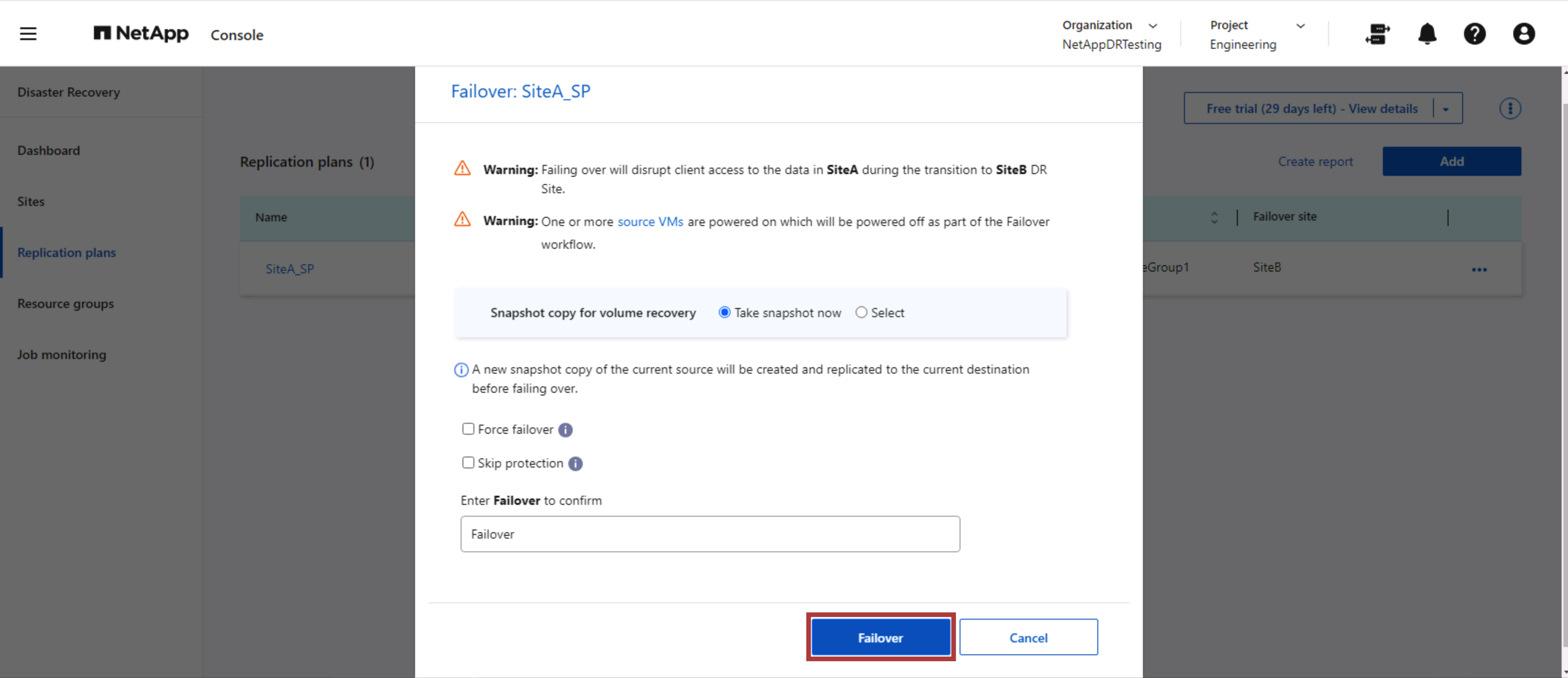

計劃遷移和故障轉移
NetApp Disaster Recovery有兩種執行真正故障轉移的方法:規劃遷移和故障轉移。第一種方法是計劃遷移,它將虛擬機器關閉和儲存複製同步納入恢復或有效將虛擬機器遷移到目標網站的過程中。計劃遷移需要存取來源站點。第二種方法,故障轉移,是計劃內/非計劃內故障轉移,其中虛擬機器從上次能夠完成的儲存複製間隔在目標站點恢復。根據解決方案中設計的 RPO,在災難復原場景中可能會出現一定程度的資料遺失。
NetApp Disaster Recovery複製計畫故障轉移操作
NetApp Disaster Recovery複製計畫故障轉移作業確認

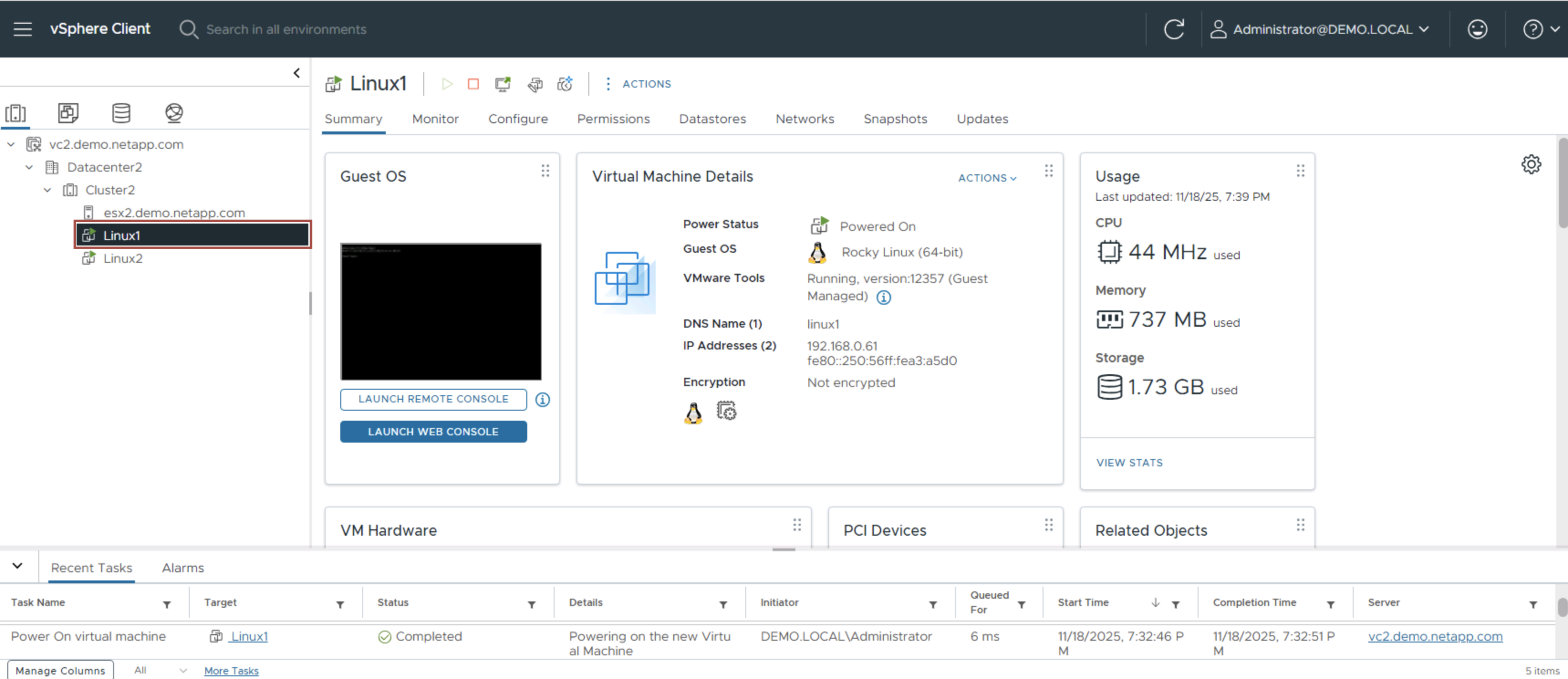

當 VMware 管理員執行故障轉移作業時, NetApp Disaster Recovery會自動執行下列任務:
  • 中斷並故障轉移NetApp SnapMirror關係。
  • 將複製的資料儲存連接到 DR 站點的 ESXi 主機。
  • 將 VM 網路介面卡連接到適當的目標站點網路。
  • 依照目標站點的網路定義重新配置 VM 客戶作業系統網路設定。
  • 執行複製計劃中儲存的任何自訂命令(如果有)。
vSphere Client - 虛擬機器已啟動

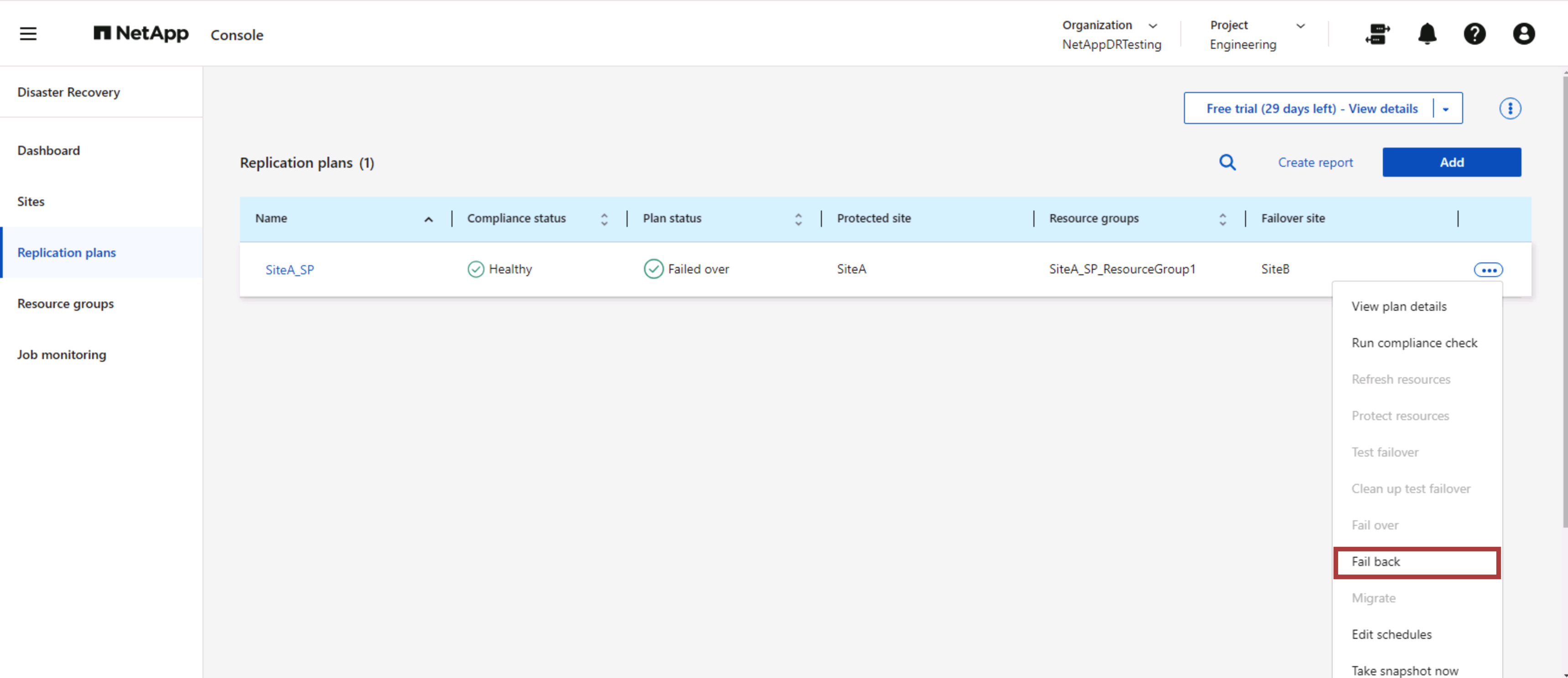

故障回覆
故障回復是一種選用過程,可在復原後還原來源站台和目標站台的原始設定。
NetApp Disaster Recovery複製計畫故障復原作業
當 VMware 管理員準備將服務還原到原始來源網站時,他們可以設定並執行故障回應程式。
註 NetApp Disaster Recovery在反轉複製方向之前,將所有變更複製(重新同步)回原始來源虛擬機器。

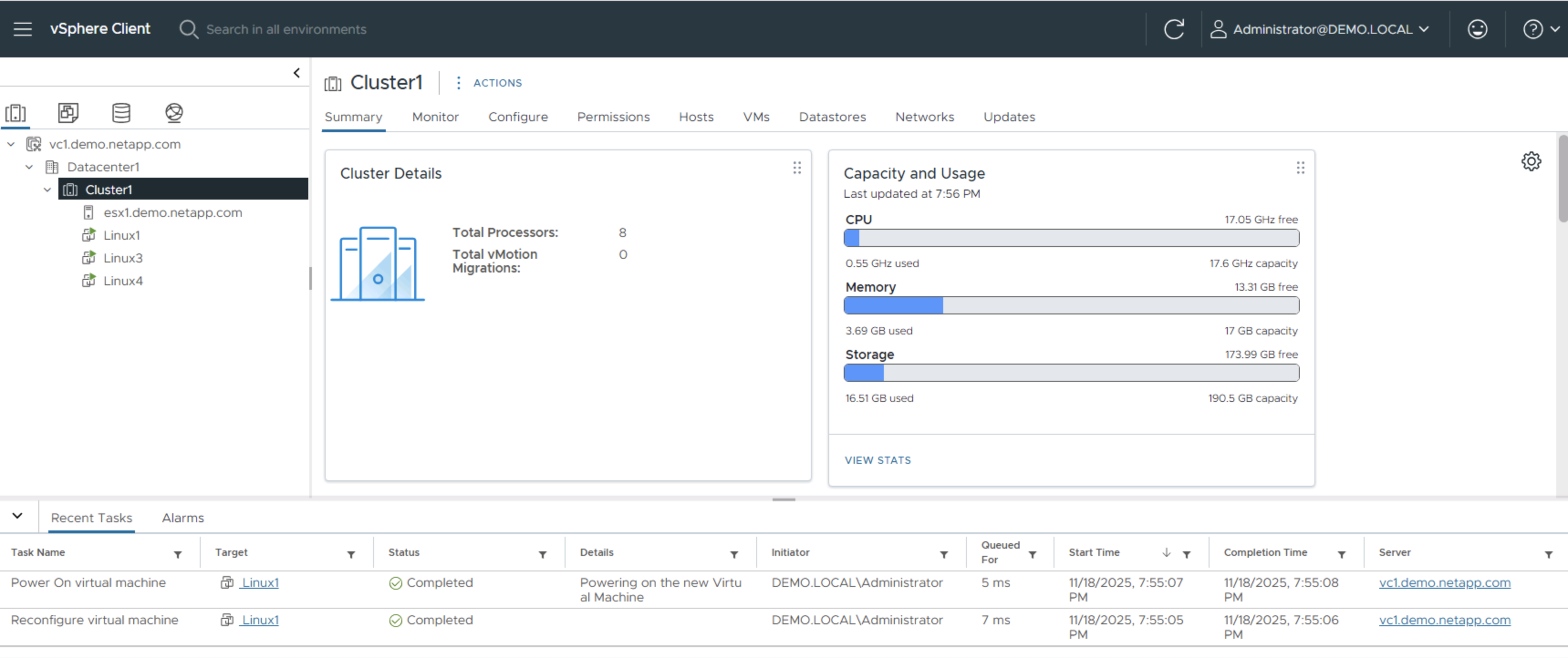

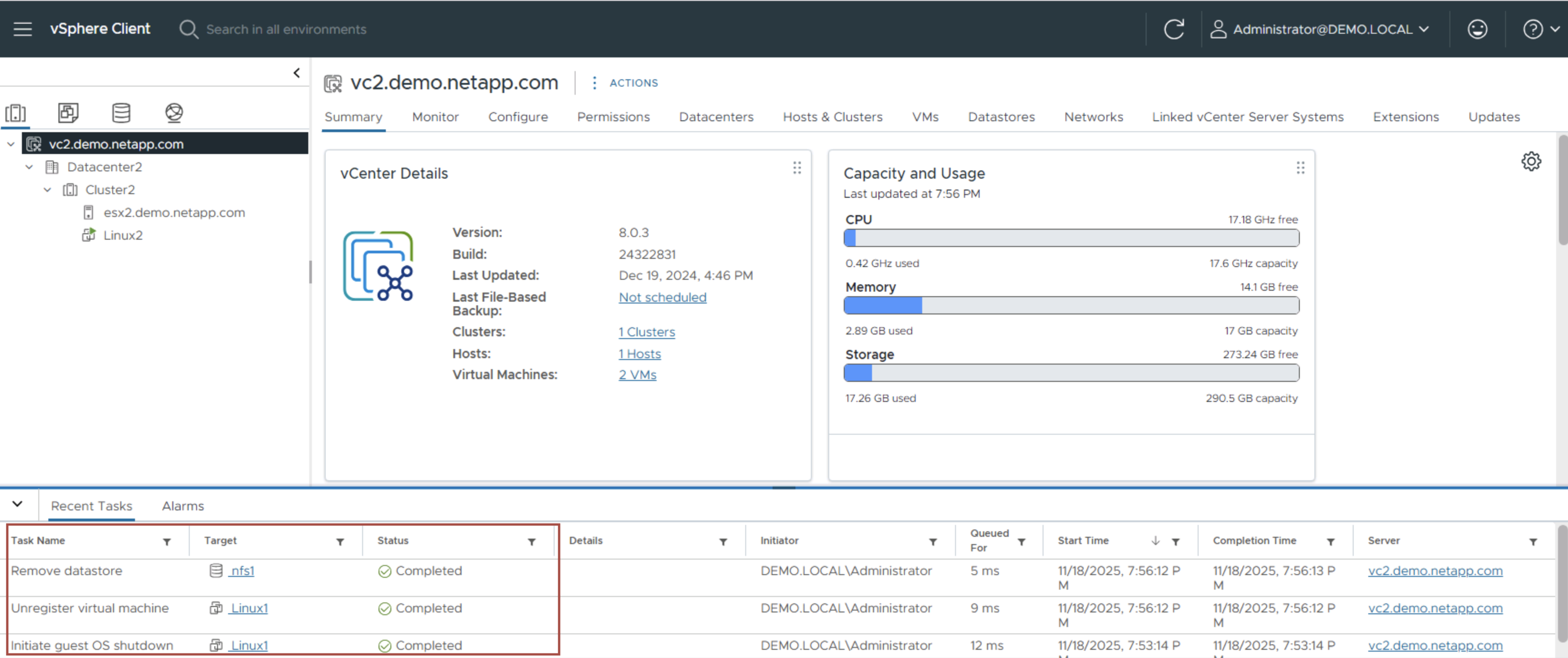

此程序從已完成故障轉移到目標的關係開始,並涉及以下步驟:
  • 關閉並取消註冊虛擬機,並卸載目標網站上的磁碟區。
    vSphere Client - 最近任務
  • 打破原始來源上的SnapMirror關係,使其變成讀/寫。
  • 重新同步SnapMirror關係以逆轉複製。
  • 在來源上安裝卷,啟動並註冊來源虛擬機器。

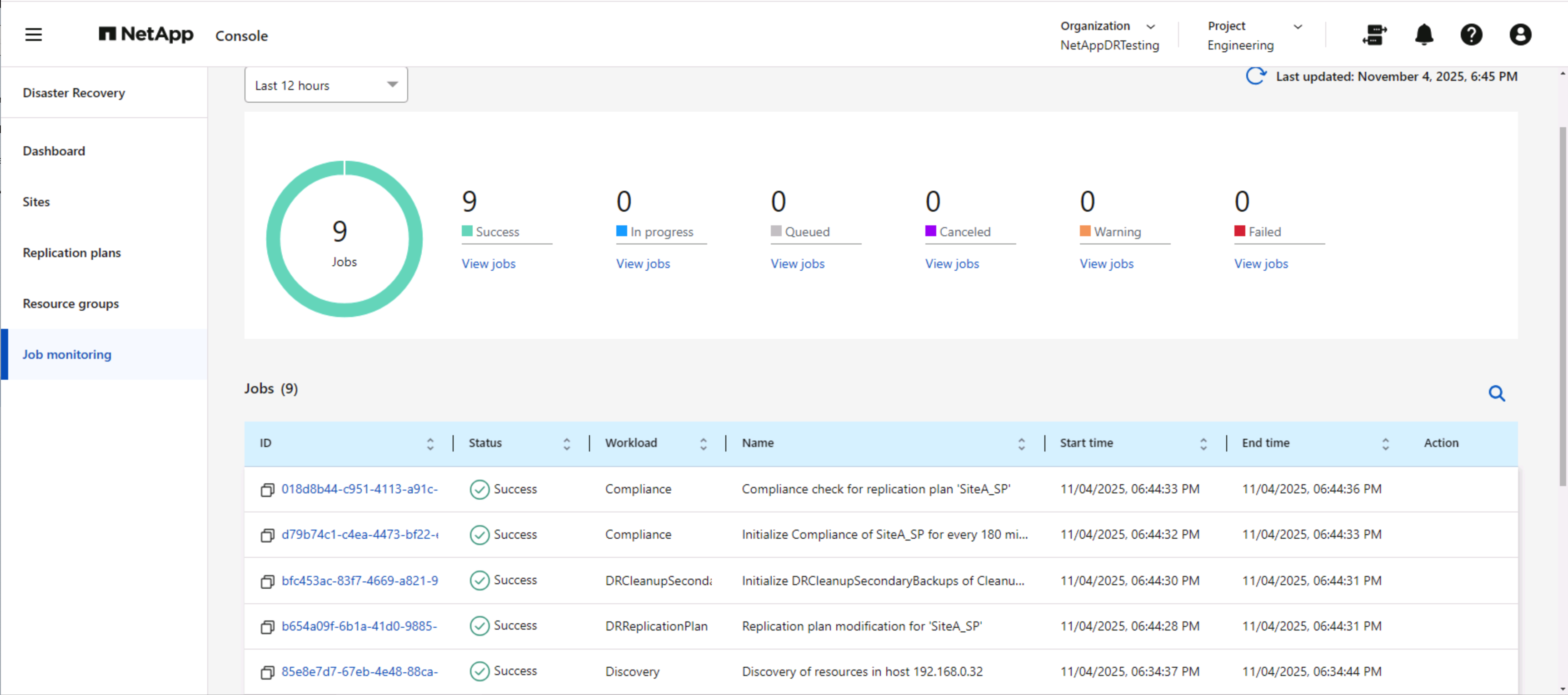

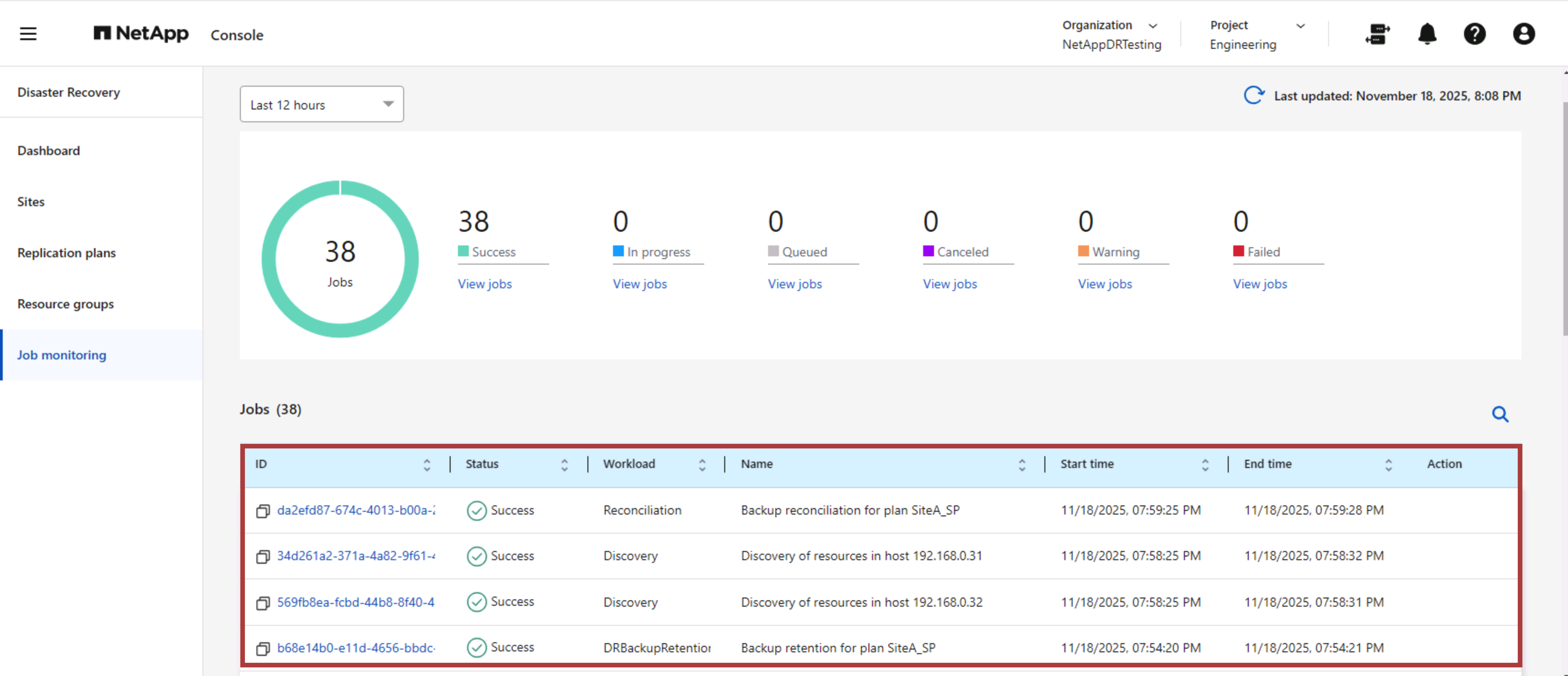

透過NetApp Disaster Recovery或ONTAP CLI,您可以監控對應資料儲存磁碟區的複製運作狀況,並且可以透過作業監控追蹤故障轉移或測試故障轉移的狀態。
註 如果某項工作目前正在進行或排隊,而您希望停止它,則可以選擇取消它。

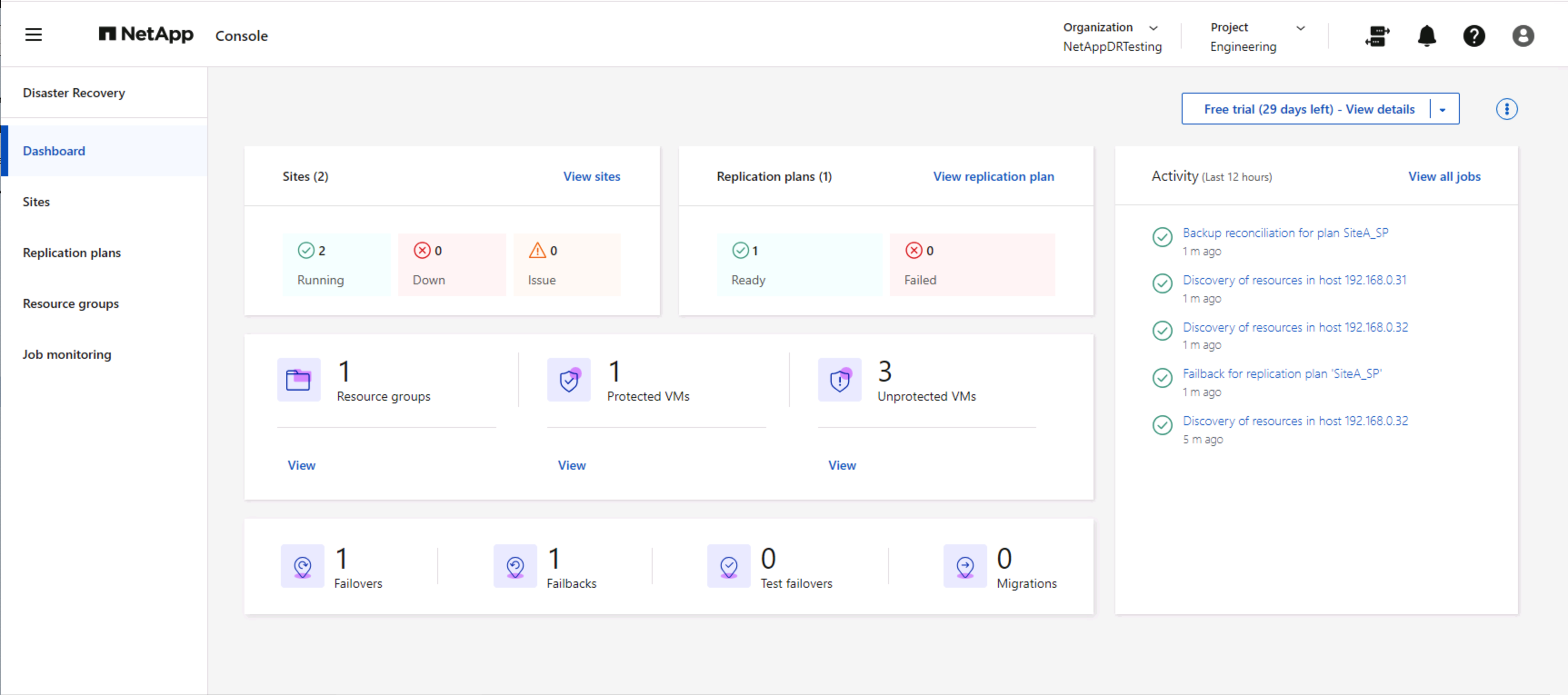

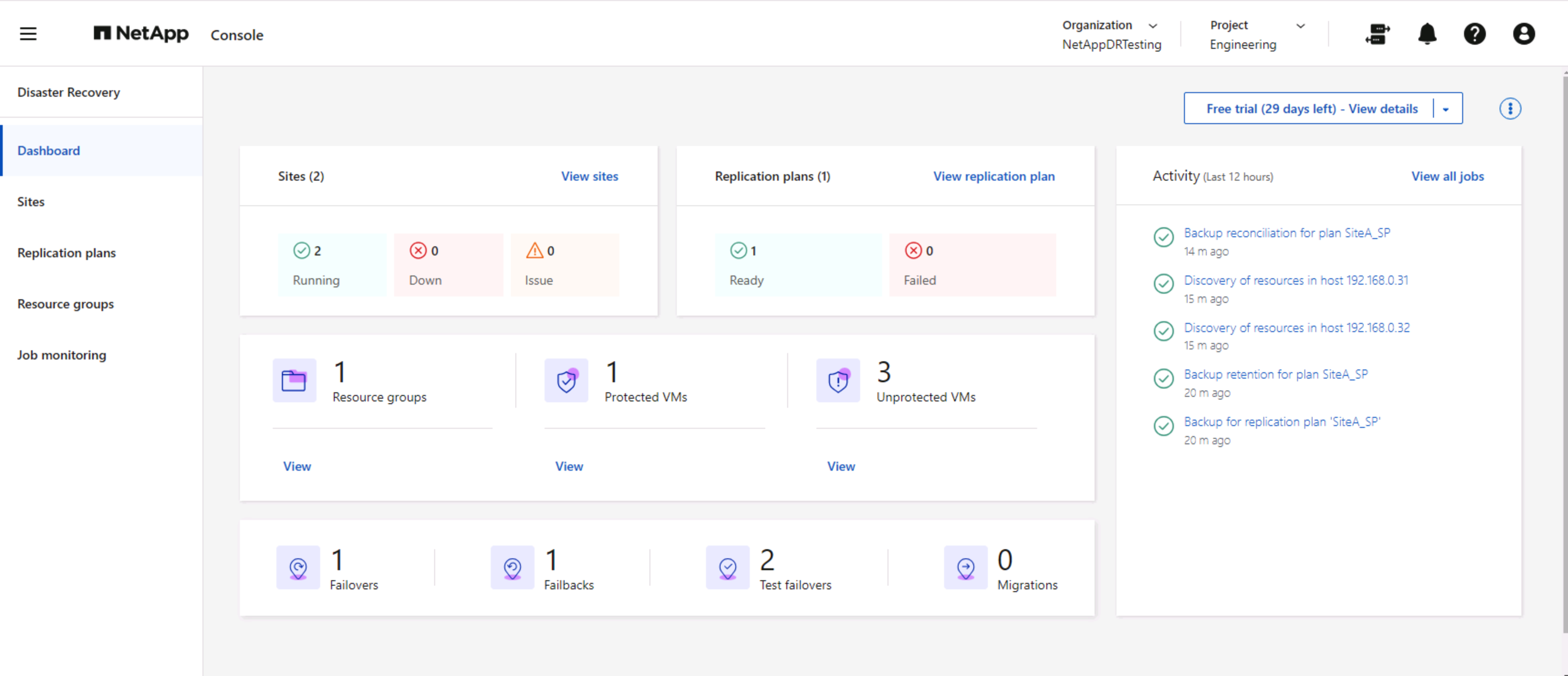

透過NetApp Disaster Recovery儀表板,您可以自信地評估災難復原網站和複製計畫的狀態。這使得管理員能夠迅速識別健康、斷開連接或降級的站點和計劃。
NetApp Disaster Recovery更新儀表板
