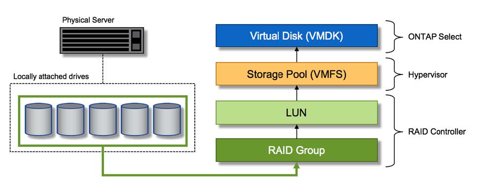

ONTAP Select 虛擬磁碟
ONTAP Select 的核心在於向 ONTAP 提供一組從一個或多個儲存池配置的虛擬磁碟。ONTAP 將這些虛擬磁碟視為實體磁碟,而儲存堆疊的其餘部分則由虛擬機器管理程式抽象化。下圖更詳細地展示了這種關係,重點突出了實體 RAID 控制器、虛擬機器管理程式和 ONTAP Select 虛擬機器之間的關係。
  • RAID 群組和 LUN 組態是在伺服器的 RAID 控制器軟體中進行。使用 VSAN 或外部陣列時不需要此組態。
  • 儲存資源池組態是在 Hypervisor 內進行。
  • 虛擬磁碟由各個 VM 建立和擁有;在本例中,由 ONTAP Select 建立和擁有。
虛擬磁碟到實體磁碟對應
虛擬磁碟到實體磁碟的對應
