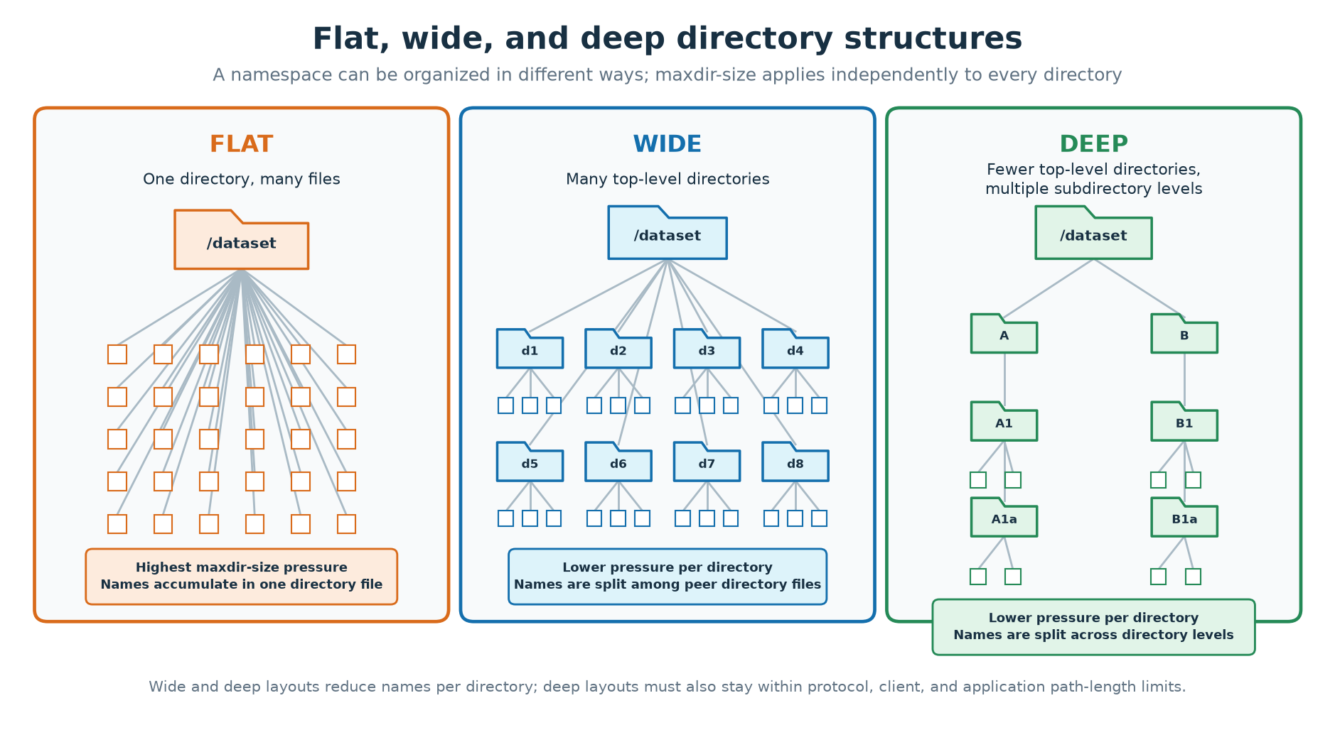

建議採用分片目錄結構
常見的命名空間佈局有三種。
  • *扁平化:*一個或幾個目錄包含多個位於同一層級的檔案。
  • 寬: 許多頂層目錄將檔案分割。
  • 深度: 較少的頂層目錄會商機多個層級的子目錄。
比較扁平命名空間與單一目錄中多個檔案的圖表
如果應用程式可以使用寬而深的層級結構,則應盡可能避免將數百萬個名稱放在一個扁平的目錄層級。扁平配置會集中記憶體容量與 CPU 工作,並可能增加大量 GETATTR、 READDIR、尋找與刪除作業期間的延遲。在 FlexGroup Volume 中,大型扁平目錄也可能產生更多遠端項目,導致其目錄檔案比在 FlexVol 中具有相同可見名稱數量的目錄更快接近 maxdir-size。
FlexGroup Volume 通常最適合許多較小的目錄,而不是單一大型扁平目錄。小於約 2 MiB 的目錄會維持在簡單掃描路徑上。從 ONTAP 9.2 開始,較大的目錄會自動建立索引,這有助於目標尋找。建立索引並不會使非常大的目錄等同於分片階層:列舉、萬用字元掃描和單一目錄建立序列化仍然適用。ONTAP 可以將 FlexGroup 子目錄放置在遠端,同時偏好檔案與父目錄的局部性,這可降低這些檔案的遠端延遲。
將檔案分佈在層級結構中意味著使用更多的目錄,每個目錄中的檔案數量更少。

選擇足夠的分片以確保目錄操作可管理的,但不要建立過多近乎空的目錄,以免目錄數量過多。確定性方案使檔案放置可預測,並允許用戶端在無需掃描每個分片的情況下找到檔案。
廣泛和深入的版面配置都可以運作。請將完整路徑長度保持在 NAS 傳輸協定、用戶端作業系統和應用程式的限制範圍內。如果無法避免平面版面配置,請依照"檢視 maxdir-size 和目前目錄大小"所述,監控最大目錄檔案的目前大小和 `maxdir-size`空餘空間,並驗證是否適合進行受控增加。
