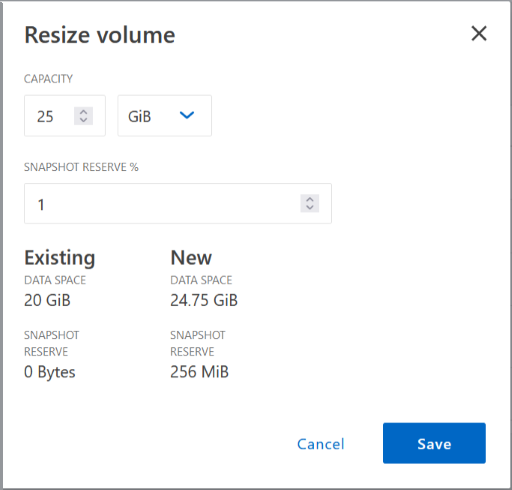

調整磁碟區大小
預設情況下,當磁碟區空間不足時,它會自動增長到最大大小。預設值為 1,000,這表示磁碟區可以增長到其大小的 11 倍。該值可以在控制台代理的設定中配置。
如果您需要調整磁碟區大小,您可以從控制台中的ONTAP系統管理員進行操作。
步驟
  1. 選擇 System Manager 檢視以透過 ONTAP System Manager 調整 Volume 大小。請參閱 "開始使用系統管理員"。
  2. 從左側導覽選單中,選擇“儲存”>“磁碟區”。
  3. 從磁碟區清單中,確定應調整大小的磁碟區。
  4. 選擇選項圖示 烤肉串圖標。
  5. 選擇*調整大小*。
  6. 在*調整磁碟區大小*畫面上,根據需要編輯容量和快照預留百分比。您可以將現有的可用空間與修改後的容量進行比較。
  7. 選擇 Save。
螢幕顯示卷調整大小後修改後的容量
調整磁碟區大小時,請務必考慮系統的容量限制。前往 "Cloud Volumes ONTAP發行說明"了解更多。
