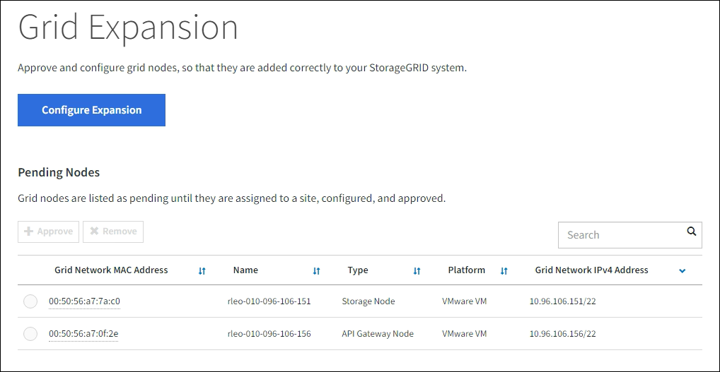

  1. 選擇*維護* > 任務 > 擴充。
    出現「電網擴充」頁面。待處理節點部分列出了準備新增的節點。
    顯示網格擴充頁面的螢幕截圖
